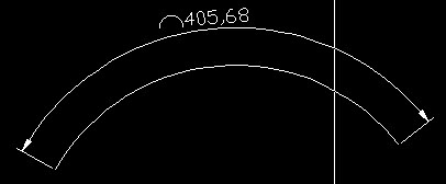

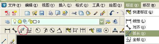

发表于 2009-5-30 15:44:09 | 显示全部楼层 来自: 中国江苏无锡
弧长标注方法:) S# A) I7 b6 m# w( j0 b; Z& N7 K
1.点标注工具栏上"弧长"按钮;6 j% o9 \3 y3 E3 e8 X- v! H6 O$ G
2.执行菜单"标注"→"弧长"命令;
& q8 q( C. `- H; C3.输入命令"DIMARC"
* `5 v/ P( l: O5 _. C9 W* A 弧长.jpg % F. T& Z- ?+ Q1 c
) |/ Q) c' t  T) _* C! P" G
弧长1.jpg - l/ p% e3 Y4 c- L: ?" p( v
; U; `( C& `( T
