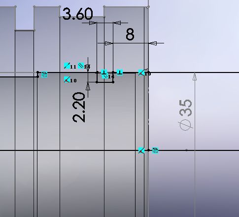

本人在SolidWorks2008中做一个练习,要求在一根轴上开一条槽,轴的外径是变化的(根据外部参考),而槽的深度固定为2.2,如图,可是当外圆变化为38的时候槽深变为3.7?我是新手,请前辈们指教!如何使槽深为固定的2.2?我在这里先谢谢了!!!
 楼主| 发表于 2009-5-30 12:06:26 | 显示全部楼层 来自: 中国江苏常州
我把从动的尺寸35标了以后,变的正常了,我再去掉35尺寸,还是正常的,不明白是什么道理?

没看明白什么意思,没感觉你的标注有什么问题。尺寸2.2的标注没问题。

同意楼上.应该是过定义了.再检查一下

标注为2.2,应该是没问题的,应该复查一下外圆是不是38

上传原文件才知道,过定义的可能性不大,会提示出错的。
