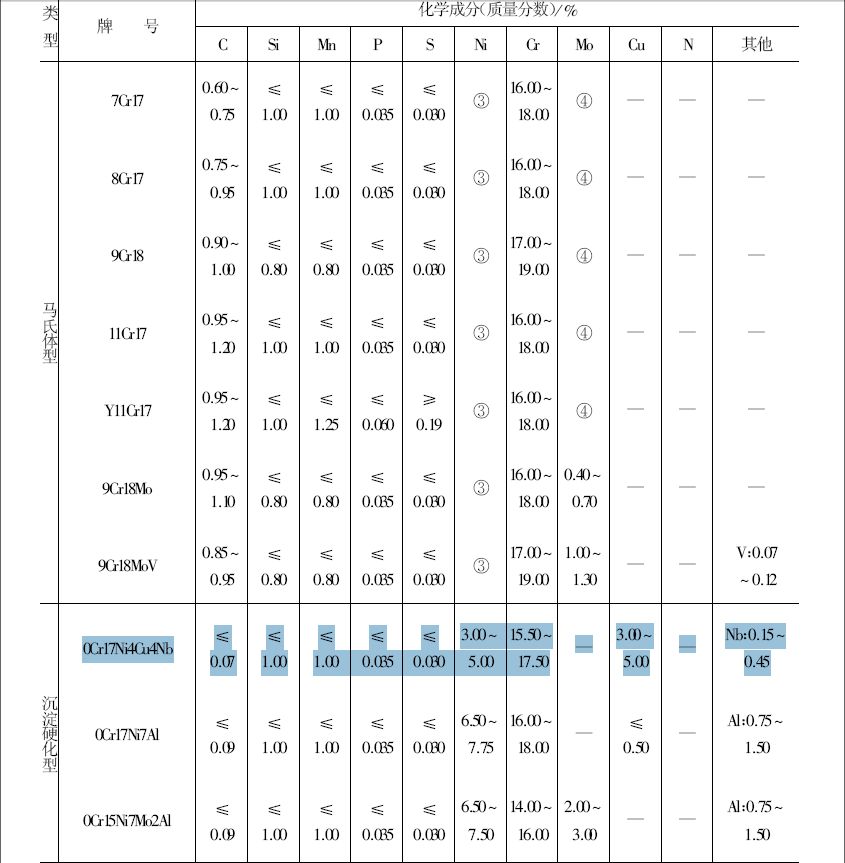

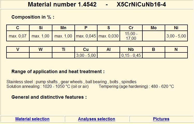

X5CrNiCuNb16-4(1.4542)  符合标准 BS EN 10088-2:1995 Part 2 " Techical Delivery Conditions"% C. n! W0 f4 k3 ~+ F
0 J3 `* b, k3 I+ w
  f( h+ T- M* k1 E; A
这个材质对应中国的什么材质?棒材容易买到吗?- G1 G) v. |2 x6 z0 \4 ], i
5 `% E/ C; w" ]5 j6 _4 y
[ 本帖最后由 qiuyao 于 2009-5-31 10:16 编辑 ]
发表于 2009-5-30 12:14:25 | 显示全部楼层 来自: 中国江苏南京
沉淀硬化型不锈钢:0Cr17Ni4Cu4b' T* H5 v0 R3 n0 M- J7 M/ t: B
多半要专门定制
