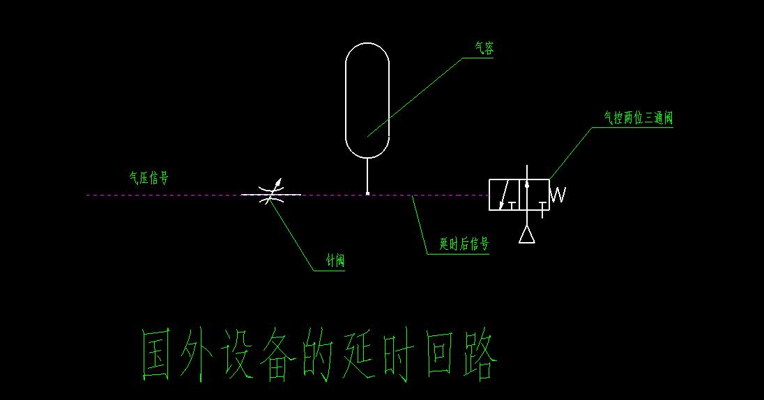

未命名.JPG ! [+ w- j/ c7 t, V
2 ?' P9 \& l, x# O2 }& G
0 G* O5 O5 e: _3 n1 j+ N, k
贴个图,这是个机构,不是一个阀,而且我是从意思大利1950年制造的一台设计上看到的,现在要把它做在一个阀里,不知道怎么样,能成功吗

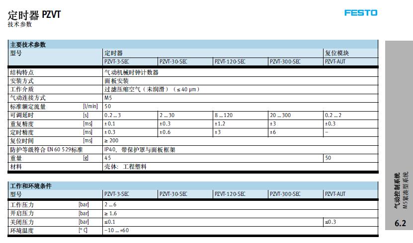

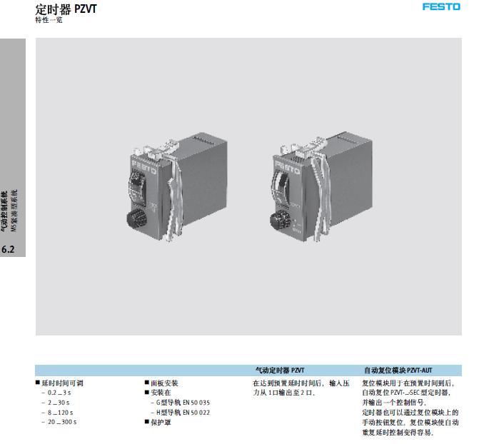

发表于 2009-6-6 00:36:30 | 显示全部楼层 来自: 中国北京
# u+ [$ N/ q& @2 g1 ]
9 ]4 X# {% A5 y; {; Y* U6 M0 {, R' Y& S- J3 v! _0 J2 r
4 a. \+ w) v  F. r6 C. {推荐PZVT,非常成熟可靠的产品
