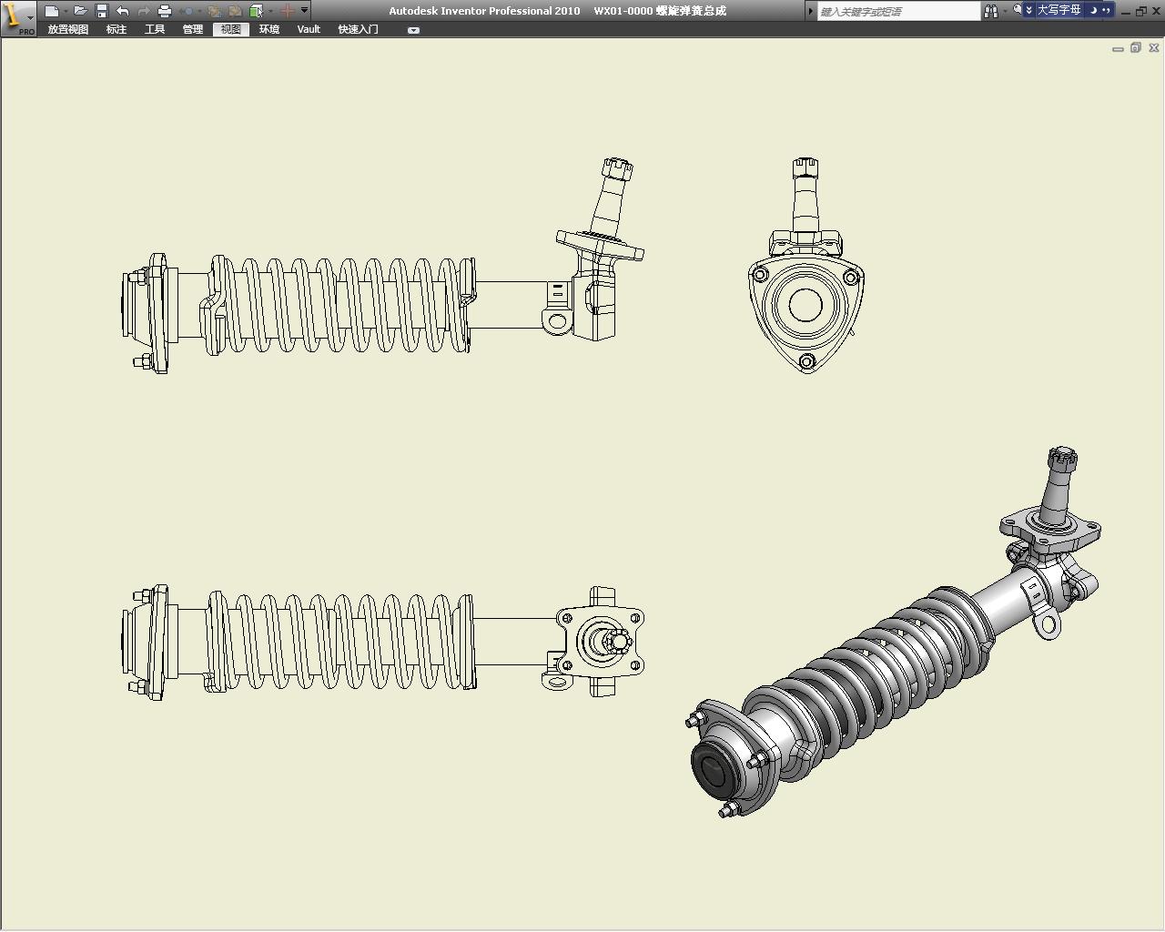

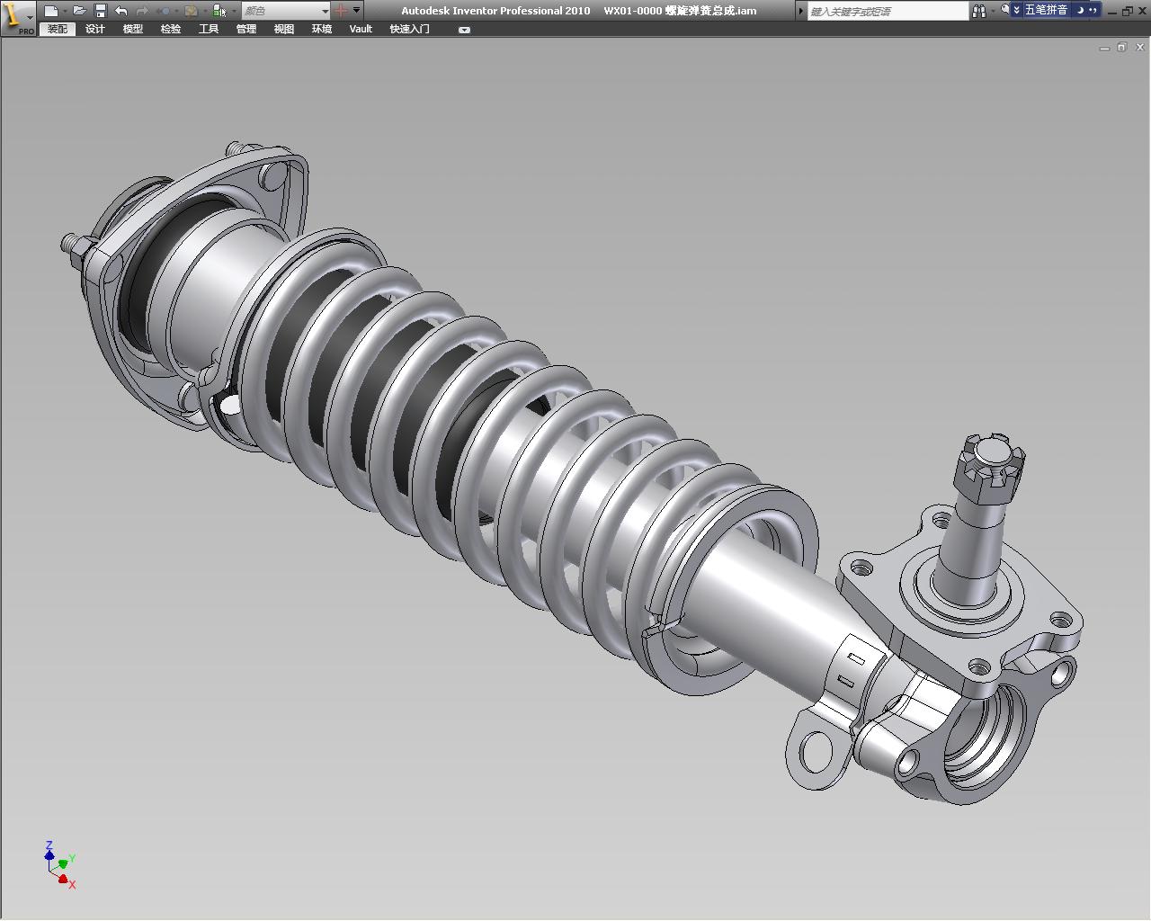

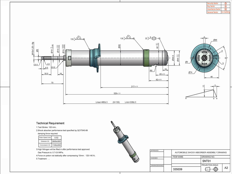

这是我从网上下载的,其中的弹簧两端没压紧磨平画得不够精细。

弹簧两头无平头,再接再厉!

汽车减震器,画的不错,弹簧再加一个切除不更好吗?

这个弹簧画得非常不错哦

这个弹簧画得不错,再接再励.

不够细致,再接再厉,分享了

楼主,你的是电动汽车上用的么,弹簧部分的确部好,需要努力哦

弹簧画的不好

弹簧两端切一下就平了!

做的好漂亮。弹簧要能再加工下就完美了

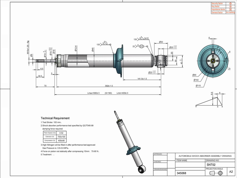

- f) [+ z/ c5 A1 A7 |! A3 g0 C$ v" q# [5 |6 u
我也来几个
9 D0 E8 N& E- J( U+ ?8 |8 o1 W9 Q
& M5 o/ y8 z* N  S) m( \3 [, z建模软件inventor
/ T7 C+ g: `, T8 F; w出工程图软件inventor
  }  l+ z0 h  \/ D转换格式软件solid works/ P, e' Y9 R! h3 r7 D$ |
出渲染图片软件PhotoView 360
发表于 2009-8-9 18:30:22 | 显示全部楼层 来自: 中国黑龙江哈尔滨
建模软件solid works; o8 c- C! s6 T! k
