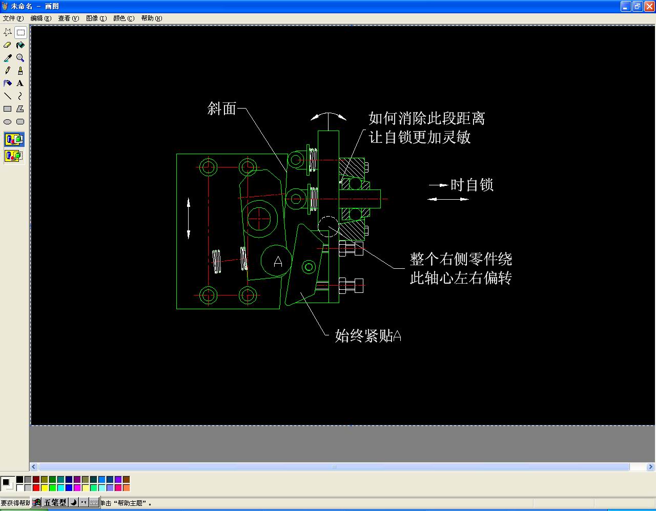

[求助] 单向自锁轴向运动机构
发表于 2009-5-30 14:24:33 | 显示全部楼层 |阅读模式 来自: 中国江苏无锡
各位大侠帮忙
1.rar
17.58 KB, 下载次数: 25
 楼主| 发表于 2009-5-30 14:39:18 | 显示全部楼层 来自: 中国江苏无锡
有其他结构吗
 楼主| 发表于 2009-5-30 14:59:06 | 显示全部楼层 来自: 中国江苏无锡
看看
路过高手看看
发表于 2009-5-30 15:15:29 | 显示全部楼层 来自: 中国广东深圳
你把那个轴也做成带锥度的呢  这样就可以消除间隙

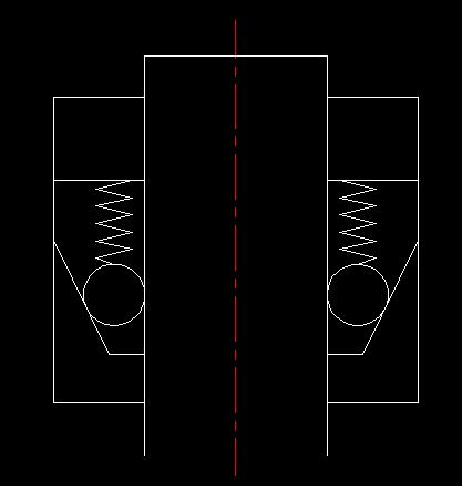

发表于 2009-5-31 20:24:51 | 显示全部楼层 来自: 中国广东广州
建议采用球锁结构,可以大幅简化结构,球锁结构与单向离合器的原理类似,中间的轴为了增加锁紧可靠性,可以采用方形截面而不是圆截面,锁紧钢球可以用滚柱
$ X% O7 O0 _% E' n3 T% C1 f
% p  k7 c0 o" `3 }% h# z0 k* r4 ?" L轴向上运动时摩擦力会将钢球推开,轴向下运动时摩擦力会将钢球压紧,通过斜面的作用,越锁越紧,斜面的角度需要仔细计算,可以参考单向离合器(超越离合器)

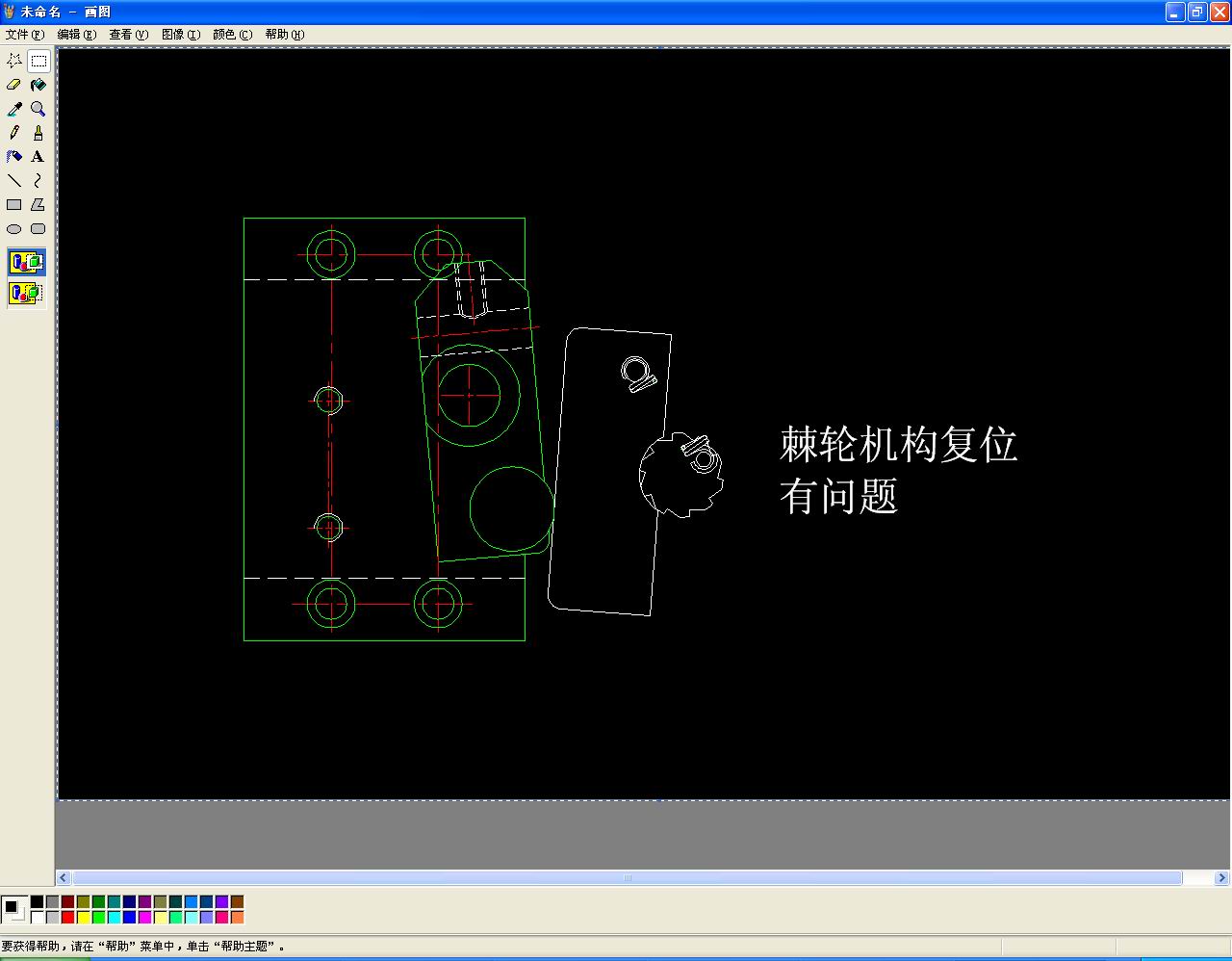

 楼主| 发表于 2009-6-1 08:07:51 | 显示全部楼层 来自: 中国江苏无锡
往复
首先谢谢各位,问题是锁紧是好解决的,但是往复呢?不可能一直往前走一段往后就锁紧,要有一段行程,要复位而且行程要可调
发表于 2009-6-1 19:16:08 | 显示全部楼层 来自: 中国广东广州
我们还没有明白,你到底要实现什么样的运动?
发表于 2009-6-5 15:12:28 | 显示全部楼层 来自: 中国香港
好办啊,你所说的间隙调整不就是调整锁紧用小球与锥面的间距吗?做同心的薄壁锥管套在里面就是了。

发表于 2009-7-8 11:26:39 | 显示全部楼层 来自: 中国天津
机构复杂:建议用可调行程的曲柄连杆直线运动机构
发表于 2009-7-8 19:01:48 | 显示全部楼层 来自: 中国江苏南京
回10楼:曲柄连杆直线运动机构,不是单向自锁轴向运动机构
发表于 2009-7-10 18:02:04 | 显示全部楼层 来自: 中国北京
机构太复杂,单向自锁机构应该很简单,钢球顶斜面机构不妥,由于钢球与斜面是点接触,很容易磨损。应该用自锁斜面加滚轮机构。或用超越离合器机构。

发表于 2009-7-22 17:49:27 | 显示全部楼层 来自: 中国天津
回复 1# DONGWU 的帖子
; m7 O2 L+ d" ]+ l1 A3 U2 J* I; T, {. r- a6 @2 y
因为你说过:  y( ]& E( A2 ^
“往复0 T7 k% P5 F4 r  f& F
首先谢谢各位,问题是锁紧是好解决的,但是往复呢?不可能一直往前走一段往后就锁紧,要有一段行程,要复位而且行程要可调”
7 Z1 R8 A, M3 n5 x$ `- K6 W7 B) T% x  B9 q; w
所以我才建议你:
0 Q% x7 I: D& W0 g7 Q* J8 P# l6 g“建议用可调行程的曲柄连杆直线运动机构”
