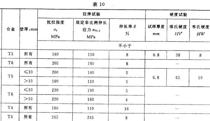

发表于 2009-6-4 15:59:08 | 显示全部楼层 来自: 中国上海
楼主可通过测试成品的机械性能,通过机械性能来判断是T5还是T6工艺。
0 t6 Z2 c* L+ X# M  X; L4 A  Q% w下图相关参数可供楼主参考
1135026 + 2 应助
