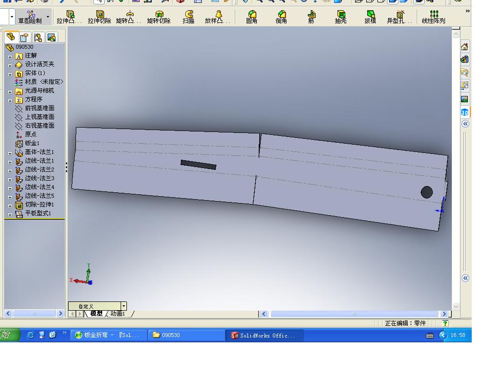

发表于 2009-5-30 16:36:06 | 显示全部楼层 来自: 中国浙江杭州
本人已经给你整理了下,楼主看看。
+ ?5 h! {% y: N* z( ?8 f 气死我了,附件老传不上。# i: G3 n1 T) d' S8 Q" W. @
: Z9 P& M0 c) n0 |& {; [% g, S2 m[ 本帖最后由 mima 于 2009-5-30 17:12 编辑 ]
090530.rar
1.87 MB, 下载次数: 5

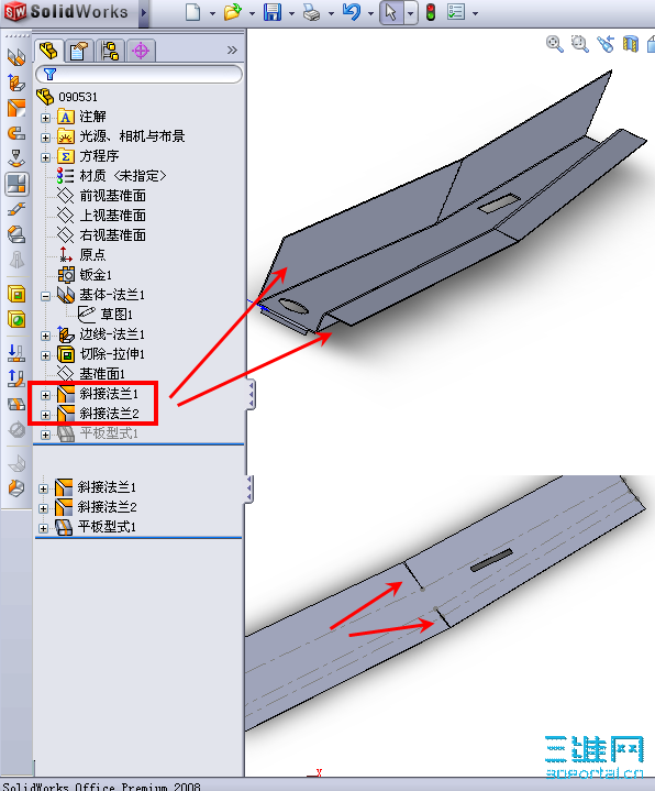

发表于 2009-5-30 16:37:30 | 显示全部楼层 来自: 中国广东中山
试下用“斜接法兰”展开后再修整下:- Y3 b) y) q; Z: P" [. j# a
" V1 k: M3 f% {  e: `& b2 V; ?# A- U8 Y
1.png 0 n* r7 N- Q, Z# J2 P
$ G# \7 k0 ^- `+ _  ]/ k要想展开这种封闭的钣金:$ p3 N- x% Z1 `& F/ v( j) s
" O( ~& J0 q: ?7 U" k
5 J/ r* p8 F0 X8 n. @- [; M
+ ~5 E) K4 h9 w; ^7 K8 @% L# z可借助插件:3DQuickForm来完成展开
' M4 N5 h. ]7 o/ P0 _( r
- a4 ^* c# Q( g+ S; k) U$ a[ 本帖最后由 hahap 于 2009-5-30 16:47 编辑 ]

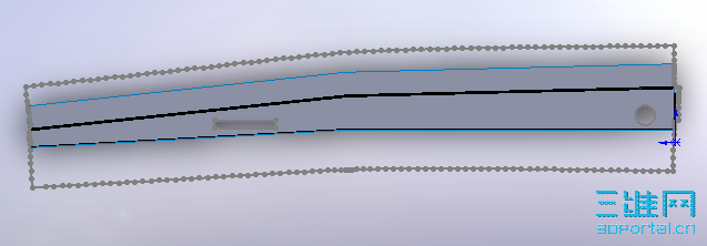

发表于 2009-5-30 17:16:36 | 显示全部楼层 来自: 中国广东中山
回复 8# zhaobeng 的帖子
跟你说吧,你想展开必需用钣金模块画出钣金件,中间会有一小段开缝的(工件折弯与拉伸的区别),这一小段不会影响你展开下料。# a8 @# `. v( g/ B: c
6 ^8 z6 V$ ~2 s想画出封闭的零件,可以用实体建模,毕竟前面做的钣金已可做出下料图。
