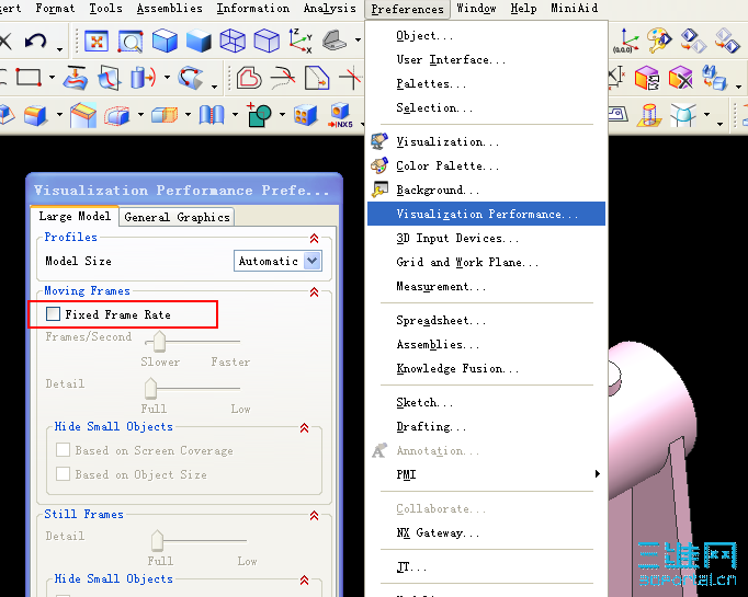

NX 常见问题汇总【不断更新】  w( X% j3 K1 o( r* M: k, r; |5 P
/ E. o4 Y0 T5 ^6 u& Oug2.0染色后旋转有出现方块
发表于 2009-5-30 20:32:00 | 显示全部楼层 来自: 中国浙江宁波
显示性能下的大模式固定帧不要勾选
