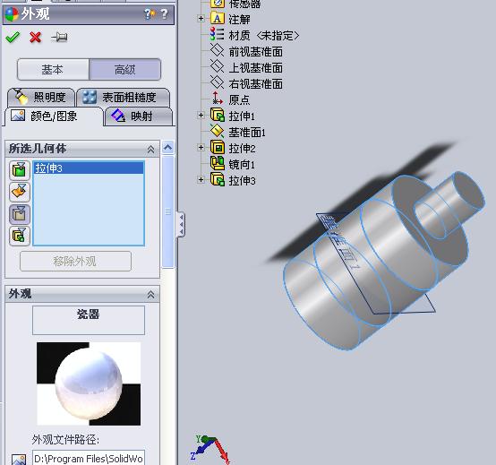

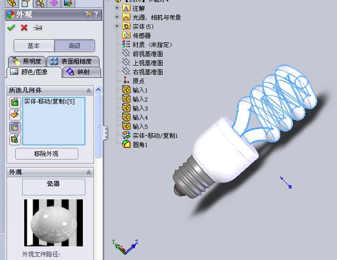

渲染-使用相同的材质为什么颜色不一样?
# ~5 m( h- d$ L. B+ S都是使用陶瓷材料。( h8 M! V4 T* J
为什么别人做的是洁白色的,而我添加的陶瓷却是灰色的???
渲染实例
渲染实例
我的渲染
我的渲染
发表于 2009-5-30 20:48:46 | 显示全部楼层 来自: 中国辽宁营口
 楼主| 发表于 2009-5-30 23:21:23 | 显示全部楼层 来自: 中国湖南湘潭
但是例子是加了材质以后才改变的颜色,也就是洁白色。。为什么我加了材质,,却得不到洁白色。而且,材质现实的是洁白色陶瓷,加了以后就不是了。。

材质一样,颜色为什么就得一样呢。
  ^: O! i* ^9 ^6 E% N
0 s% N* R% j* h9 C7 n& x( A: ?5 F材质是材质,颜色是颜色

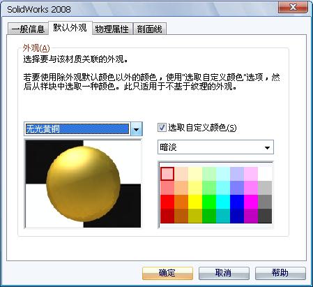

直接在材质里面改颜色,以后只要用那种材质就是那颜色了。" K! |9 {3 ~+ Z1 J, P

不同颜色的原因:2 L& [/ G: T8 Y8 }+ D' D; G; Y
1、相同的材质在不同的光照,及不同的环境下会有不同的颜色。
, z- ?" Z4 g. v3 i; E2、在同样的材质上加上不同的颜色,自然颜色也就不一样了
