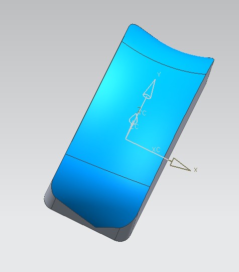

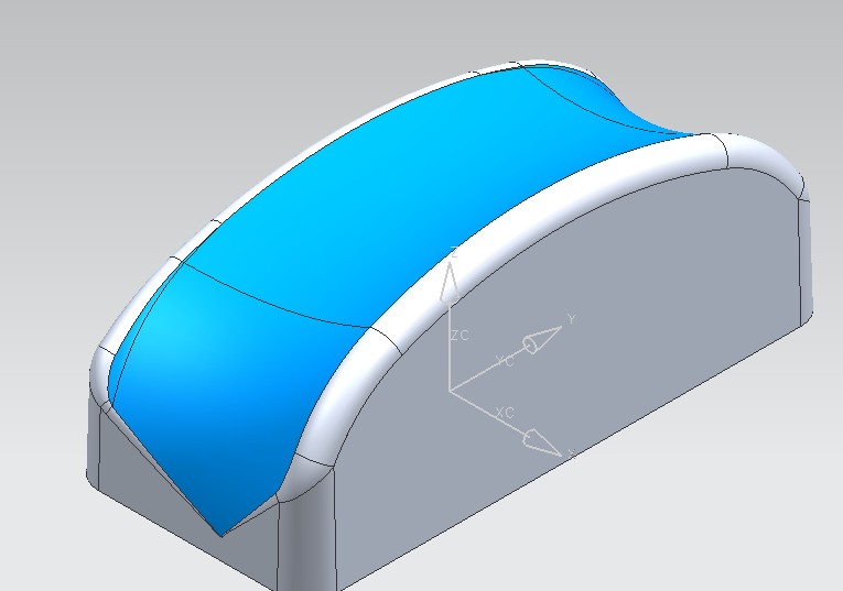

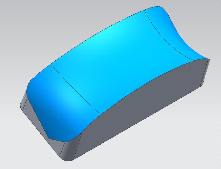

见图,用同步建模命令想去掉顶面的圆角,就是去不掉,谁能帮我?

发表于 2009-5-30 21:39:23 | 显示全部楼层 来自: 中国河北沧州
这个主要是“删除面”和“替换面”要配合使用,认真思考替换和删除的顺序,有时要多个面一起进行操作。UG的同步建模很直观,思路就在于删除面后UG能否将模型封闭,先自己想像一下,想像能行的通了UG才有可能做成功!不熟练可以多次尝试着做。+ u: O. h0 L, ^* U. @5 `) I

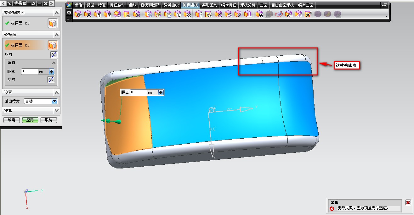

 楼主| 发表于 2009-5-30 22:29:42 | 显示全部楼层 来自: 中国重庆
本人自学ug,一知半解,根据楼上的提示还是有一个角替换不成功,请赐教

发表于 2009-5-30 22:40:33 | 显示全部楼层 来自: 中国河北沧州
那里你试试将小片面和它旁边的圆角一起做“删除面”或直接删除小面试试!

 楼主| 发表于 2009-5-30 22:55:35 | 显示全部楼层 来自: 中国重庆
终于搞定,谢谢LS

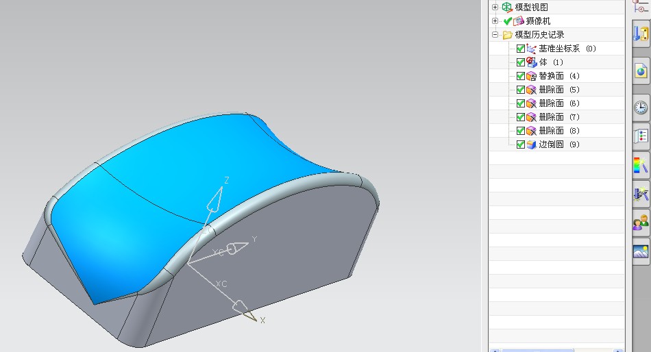

发表于 2009-5-31 11:18:57 | 显示全部楼层 来自: 中国浙江宁波
我怎么做不出3 i- ]- V" V* R
贴个图,看看怎么搞定的。
发表于 2009-5-31 11:52:46 | 显示全部楼层 来自: 中国山西晋中
楼主把修改后带参的prt文件传上来,让我们学习一下。

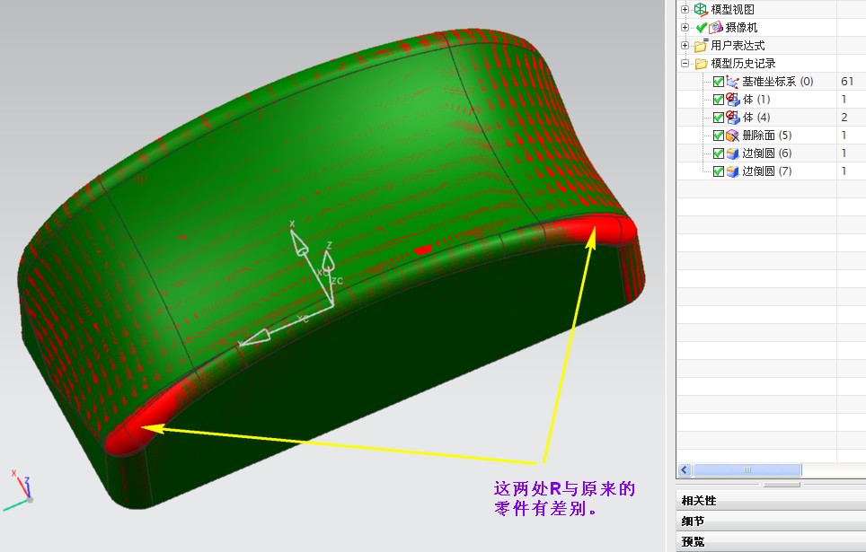

发表于 2009-5-31 16:50:22 | 显示全部楼层 来自: 中国山西晋中
用同步建模命令去掉圆角后,再用原件的R值重新倒了圆角,发现重新做的圆角与原来的圆角有差别,不知是何原因?3 B- [5 h+ L: D. ?" y  [2 a
如图,红色为原件;绿色为去掉圆角后重新倒圆的件。

发表于 2009-5-31 18:22:57 | 显示全部楼层 来自: 中国河北沧州
因为那两处有个小片面,它和大弧面之间不是G2。但做删除面的时候UG对大弧面做了曲率延伸,已经没有小片面了,所以那里的倒角就不一样了。
 楼主| 发表于 2009-5-31 20:49:53 | 显示全部楼层 来自: 中国重庆
原帖由 sxsanyi 于 2009-5-31 16:50 发表 http://www.3dportal.cn/discuz/images/common/back.gif& j  k. P1 a9 b1 v
用同步建模命令去掉圆角后,再用原件的R值重新倒了圆角,发现重新做的圆角与原来的圆角有差别,不知是何原因?2 p  G. j! |/ O" A; j3 ]
7 [) l; J( f+ V( T! w
- m; n, i8 ~6 ~" b- v  X: P我的删除后再到R,结果跟原来地一样,见图。版本是NX6.0.2.8

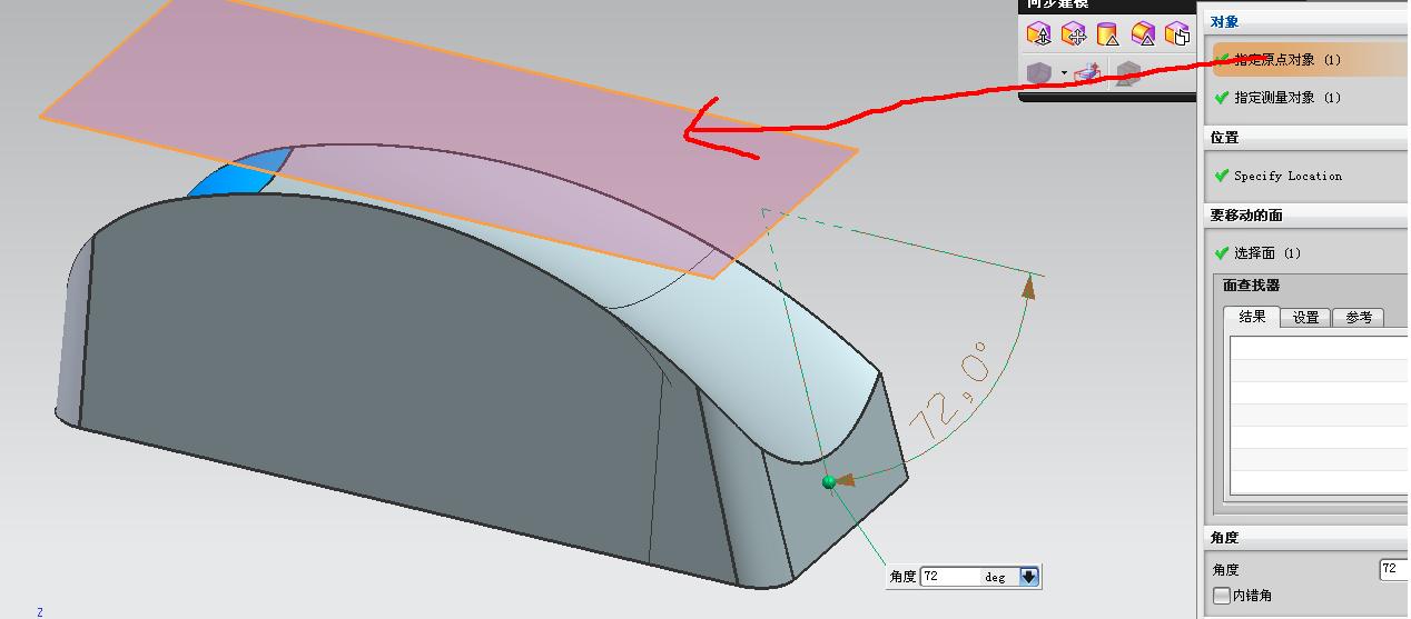

 楼主| 发表于 2009-5-31 21:10:50 | 显示全部楼层 来自: 中国重庆
这个零件是设计部门用CATIA设计的,我是通过导入转成prt的。此零件除底面外其他面都不加工,是个铸铁件。去圆角的目的是好给四个立面放拔模斜度,放好斜度后再倒R。两个长立面能放斜度,短立面确不能倒斜度,求助老大
发表于 2009-6-1 00:53:38 | 显示全部楼层 来自: 中国河北沧州
原帖由 pengxy 于 2009-5-31 21:10 发表 http://www.3dportal.cn/discuz/images/common/back.gif
0 K, z, s0 k/ L$ U+ E$ }7 i这个零件是设计部门用CATIA设计的,我是通过导入转成prt的。此零件除底面外其他面都不加工,是个铸铁件。去圆角的目的是好给四个立面放拔模斜度,放好斜度后再倒R。两个长立面能放斜度,短立面确不能倒斜度,求助老大 ...
* _, O' a; b' r0 ^* b2 z# I短立面也可以的,就是你得把原点对象放上面,如图:

 楼主| 发表于 2009-6-1 12:38:28 | 显示全部楼层 来自: 中国重庆
谢谢14#,我只想到用拔模,原来还可以用同步建模哈
