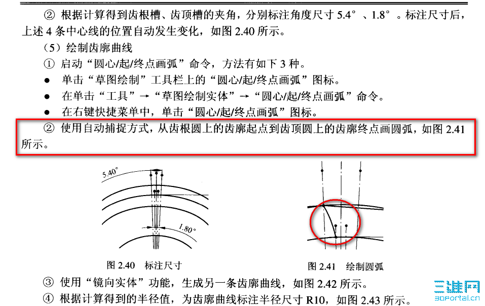

我在学画齿轮类零件,按照教程用“圆心/起点/终点画圆弧”草图命令画图中的齿廓曲线,但是教程中没指定圆心,怎么能连接两点画出圆弧呢?) N4 Y# i# x5 s. I. ?
: p! a" @/ U! Y/ j6 R9 k2 A3 W
我思维僵化了,教程这个命令用的有问题吧?

 楼主| 发表于 2009-5-30 21:24:24 | 显示全部楼层 来自: 中国江苏苏州
原帖由 pss0902 于 2009-5-30 21:21 发表 http://www.3dportal.cn/discuz/images/common/back.gif
1 I, d3 o" `# k1 V为什么要找圆心?“两点+半径”不足以定义一段圆弧吗?
7 p" J0 a' r5 k哦,教程为什么要用“圆心/起点/终点画圆弧”这个命令呢? - P5 B7 L5 F) u
先画出圆弧,然后智能尺寸半径,是这样子吧?

发表于 2009-5-30 21:29:03 | 显示全部楼层 来自: 中国上海
为什么要找圆心?“两点+半径”不足以定义一段圆弧吗?用三点画圆弧,其中两点为给定的两点,第三点为任意点,然后用半径R10约束圆弧。
 楼主| 发表于 2009-5-30 21:33:26 | 显示全部楼层 来自: 中国江苏苏州
谢谢,我会画了,是教程的命令用的有点复杂了4 n: ~0 R. |( H" P, o' }$ T( a
我还是依照AutoCAD的观念,思维差异啊
发表于 2009-5-31 19:09:56 | 显示全部楼层 来自: 中国湖北武汉
我赞成3楼的观点,的确用三点划圆弧......。
