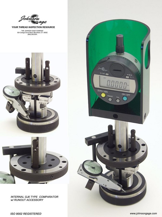

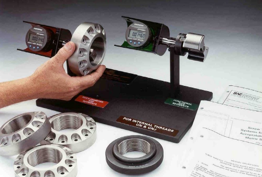

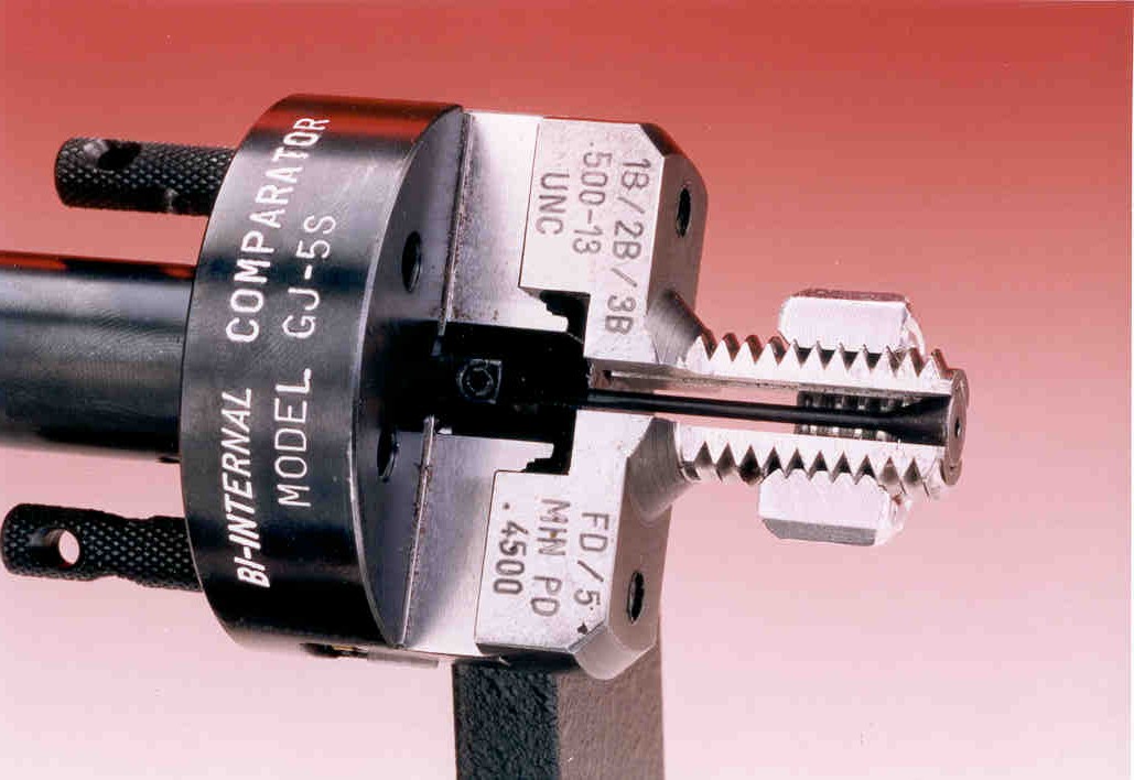

发表于 2009-10-18 16:38:36 | 显示全部楼层 来自: 中国江苏苏州
给你看个,精度高的是怎么测的
