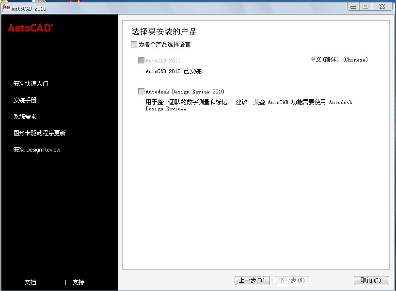

[已解决] CAD2010直接删除后,再无法安装!
发表于 2009-5-31 07:32:41 | 显示全部楼层 |阅读模式 来自: 中国广东中山
CAD2010直接删除后,再无法安装!注册表清理过系统也清理过还是无法安装 ,,,请问有办法么,,,,,

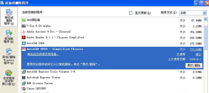

看控制面板里面的添加删除程序里面还有没有AutoCAD2010的那一项,如果有选择删除它试试。也可以在你的CAD2010目录下找到“x86\acad”目录,运行里面的“acad”文件,然后,看出来的界面情况,如果界面上有修复选项,就选择修复。如果没有就直接安装,至完成,好像有人说过,这样装没有办法注册(我没有试过),没有关系,装完后在回到添加删除程序,选择正常删除后,就可以象以前那样正常安装了。

发表于 2009-6-2 11:28:17 | 显示全部楼层 来自: 中国广东惠州
在添加与删除里边把CAD2010剩下删除就OK了!如图

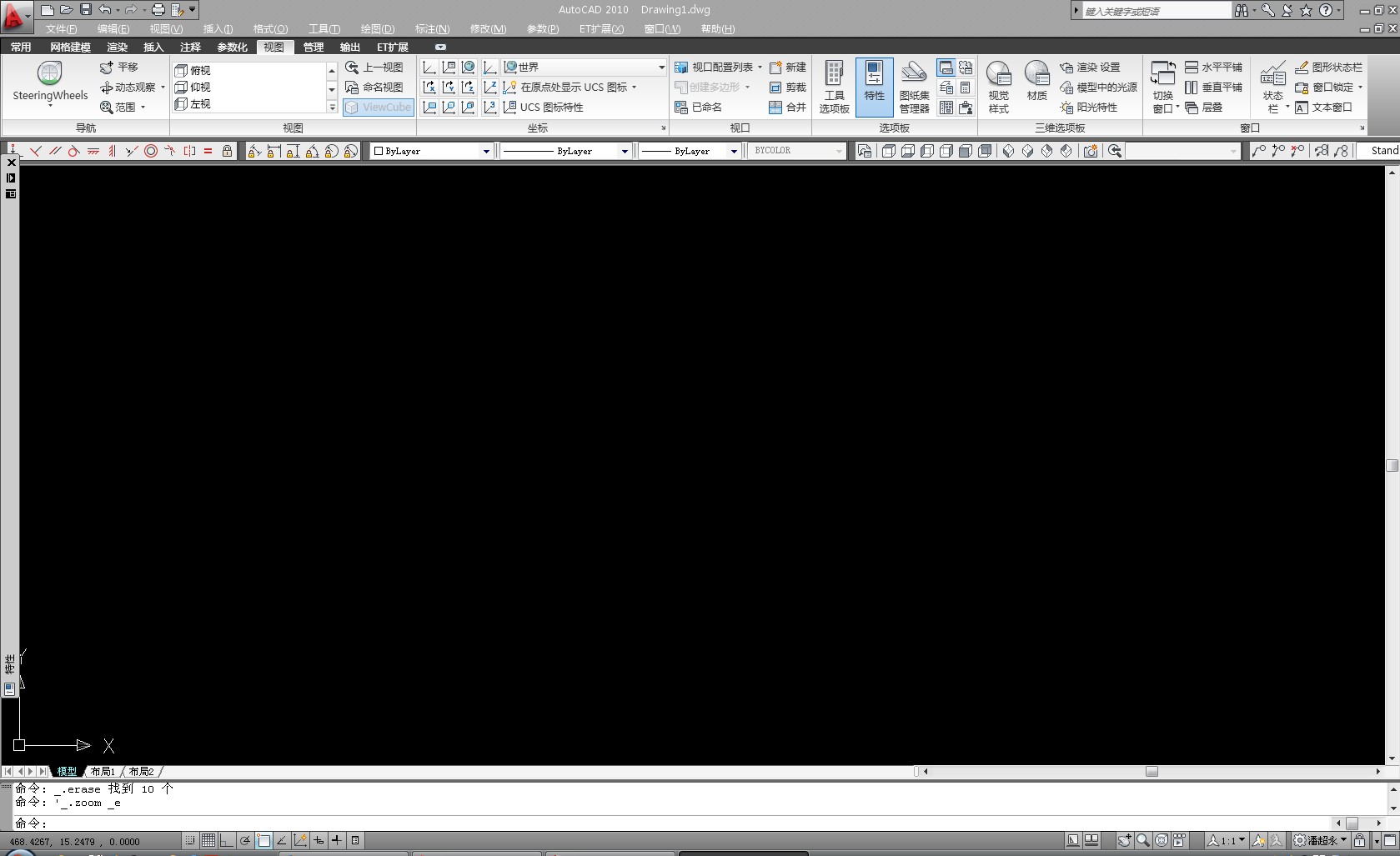

 楼主| 发表于 2009-6-14 09:47:14 | 显示全部楼层 来自: 中国广东中山
经过几天的清理,又可以用上了
