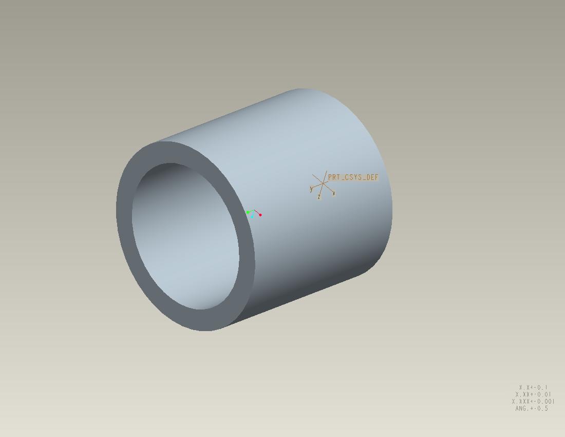

粉末冶金件,在数控车上,用内孔装夹,锥度不稳定,一般是里边大,是不是涨紧力的问题

粉末冶金件,刚度、抗拉强度较低,抗压强度较抗拉强度高,受拉力易发生变形。锥度不稳定,可能是夹紧力不稳定的问题。可以改变装夹方式。例如用锥堵装夹试试。

那肯定是装夹有问题。
发表于 2009-5-31 18:08:01 | 显示全部楼层 来自: 中国江苏苏州
工件变形了吧,看看你的定位是否有问题,加紧力不宜过大,下次希望问题表达的具体些

! C$ {( |# Y7 b& _用内孔装夹(锥堵方式用螺丝锁紧,力度掌握不好),我感觉就是工件变形了,大家有没有更好的装夹方式。
