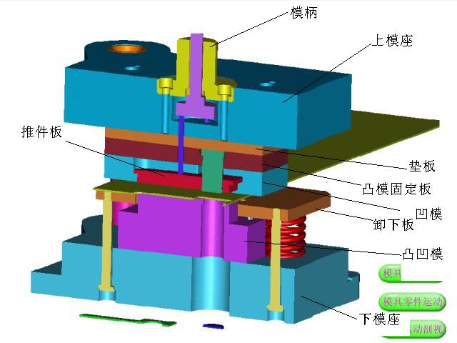

向路过的各位模具老大求助,就是下面的图片中,从上到下分别是些什么板?小弟是个模具新人,看书看的晕了,所以下了些视频看,麻烦各位路过的大哥了

这是个倒装模具

卸下板,书上的叫法是弹性卸料板7 X7 E5 G' O$ S
推件板,书上有时叫顶件器或顶件装置

我们这里叫跳芯,呵呵,每一处的叫法都是不相同的
