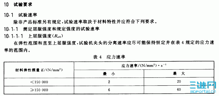

在做拉伸试验的过程中,如果指针动的时候还用继续拧送油阀吗?谢谢师傅 解答一下
发表于 2009-5-31 13:59:00 | 显示全部楼层 来自: 中国河北秦皇岛
一般有屈服现象时最好别再加大速率,在其他时候可以加大油阀提高效率!按照标准要求:0 v4 C' H, B+ m  S. w
        试验速率. X- U( d! D! I4 M" D
        试验速率对性能的测定有明显影响。新、旧标准对试验速率的规定主要不同之处有两个方面,新标准规定的弹性应力速率允许范围比旧标准的宽和高,见表5。对对测定强度(Rp,Rt ,Rr),增加了在塑性范围的应变速率不超过0.025/s的要求。对于抗拉强度的试验速率,规定应变速率不超过0.008/s(相关夹头分离速率0.48Lc/min)。与旧标准规定夹分离速率不超过0.5Lc/min要求有所不同。( z3 g' f: j$ G+ d8 b
        表5    新、旧标准规定的应力速率对照
5 ^+ W# t1 B1 l+ W$ [# mTab. 5  The contrast of the stress rate between the new and old national standard    mm2•s-1; K' b9 V+ _% z5 Y  e% L
材料弹性
# b$ a0 O+ \, T  \" @" r' \4 c模量E/N.mm-2        GB/T228-2002        GB/T228-1987" i- q) I2 K% y  b, T/ W) v9 h
        最小        最大             最小        最大
4 p* F: @; g( d2 w< 150000        2        20             1        10
  k( a3 _6 H  S% o: N% c≥150000        6        60             3        30
1135026 + 2 应助

到了屈服点后距离拉伸过程中的最大拉力已经不远了,此刻应当继续送油,但是应当减少送油量,降低拉伸速率,以保证工件最终承受最大拉力而不被拉断。
发表于 2009-6-2 11:59:08 | 显示全部楼层 来自: 中国河北衡水
过了屈服点此刻应当继续送油
发表于 2009-6-2 12:16:57 | 显示全部楼层 来自: 中国浙江嘉兴
指针动,说明力还在继续上啊。GB-T228里对实验速率有明确规定的,最好还是按照标准来。自己可以按照实际情况计算一下的。
