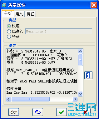

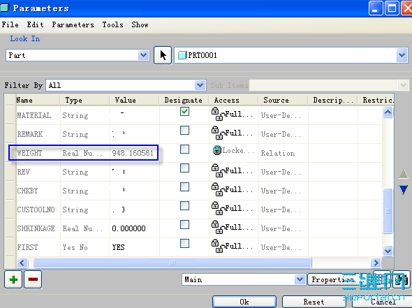

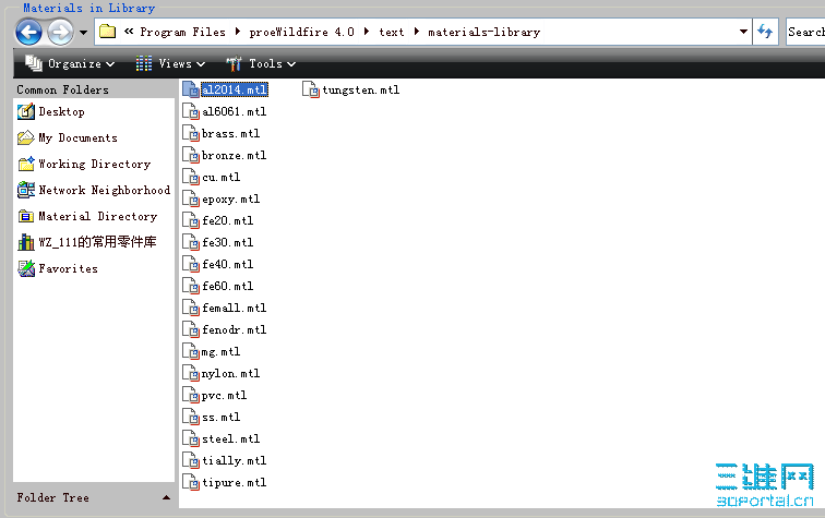

发表于 2009-5-31 11:19:24 | 显示全部楼层 来自: 中国广东广州
为什么总是有那么多的人都不懂这个啊。
1 ]: a& {" m# m& @6 g楼主请看我的截图. O" ?4 r  r2 W( b
, p; [, n, Z6 w2 u4 B
说明一下,材料一定要定义好,是什么材料就改为什么材料
" K) Z- K. Q3 h& u3 b+ l不然即使显示出来质量那都是错误的,这点请注意* X. A8 O# z+ y1 R2 d" M
不如你要算刚的质量,你用abs材质这样行吗?* `/ ?* h$ a' B7 `/ n0 c
对于塑胶件来说,我们还可以定义缩水率在材质里面7 h( {) |1 [, h* R. Z- w
9 d! n  U7 ?8 g# v[ 本帖最后由 wz_111 于 2009-5-31 12:26 编辑 ]

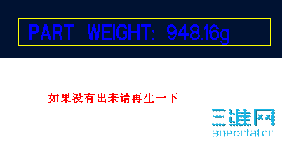

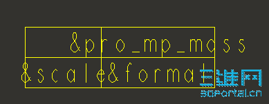

发表于 2009-5-31 14:40:48 | 显示全部楼层 来自: 中国北京
不知道是不是我没说明白,还是怎么的。
' s2 v9 z0 z$ e" @+ c3 H1 G楼上能不能仔细讲讲到底怎么显示质量。
% t. b/ R* W) s3 [! R5 y干嘛总喜欢说材料,我的材料是选用系统预置的,查询时也会有显示。
  \5 V4 y' M. W6 p) V 1.png & m3 ~" ]/ o; S: {- Q3 K

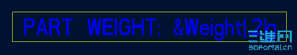

' {, |! O( f' o7 x: B我想知道的是怎么让模型重量显示在工程图中。我在frm文件中已经设置了参数&pro_mp_mass:
( m1 i# _" _  Y/ w! v 2.png $ p* E+ e0 w2 v' c/ _# J, S9 l4 L
7 r5 m- K% I& I+ N" j只是不能显示,其它的参数都没问题。
  `6 u; c- p: F$ a. c查看模型参数,体积和质量都是空白的。! g$ c! R: s; S) \! K
1 k" A) E& y! _6 w
" Y! E9 }, p6 K8 }2 ]3 k6 F8 Y能不能告诉我怎么解决这个问题?0 l) [* I' E8 Q, I1 l6 `1 B
怎么让模型的质量显示出来?

发表于 2009-6-1 10:54:34 | 显示全部楼层 来自: 中国四川成都
楼主错误。" s) o7 K5 W; Q
既然设置的是CMASS=mp_mass("")
$ q1 ?, T, x- Z7 F在组件表文件中调用应该是:&asm.mbr.CMASS,
- v! O! o8 X, J- V7 C$ n, [零件表文件调用应该是&cmass,/ r% A; g+ ?. {
而不应该是&pro_mp_mass。
3 v* @7 W4 j4 ~% u* C# W楼主试一下。
! j) g- z' d9 A* i' L0 t* ~- V9 D" |, t. G: z4 I8 Z# k6 {
[ 本帖最后由 skyworldlx 于 2009-6-1 10:56 编辑 ]

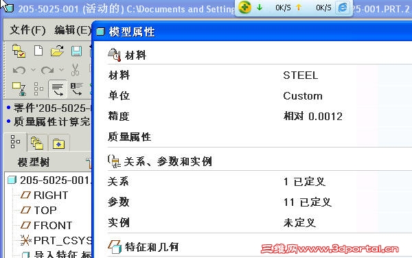

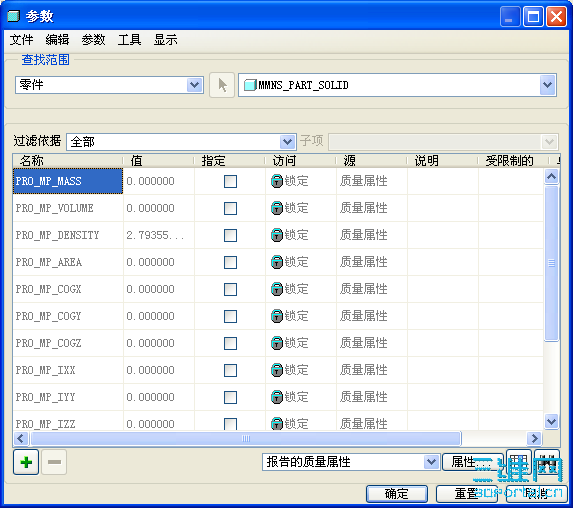

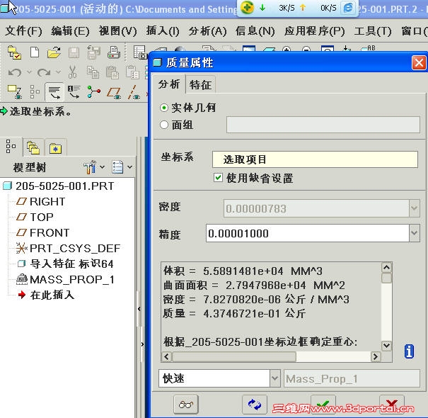

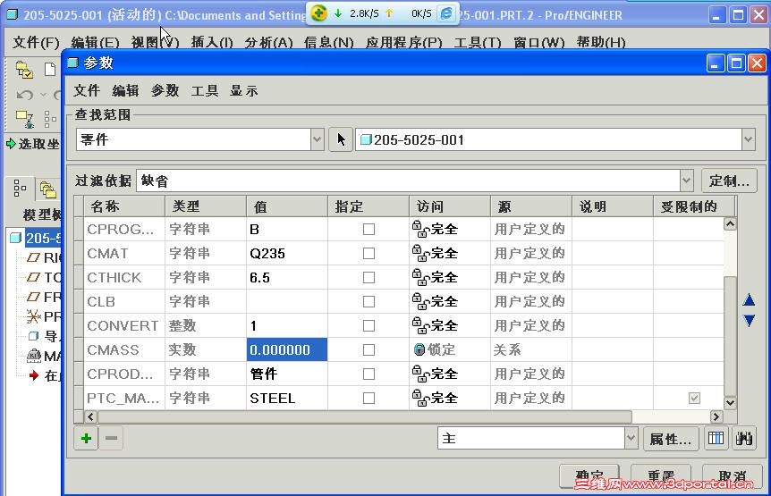

发表于 2011-8-2 13:49:32 | 显示全部楼层 来自: 中国上海
2楼的朋友,我按照你的方法,在工具-参数,出现的对话框中还是没有自动生成重量。在WF5.0以前是能够自动生成的呀。
* f& K6 B$ B) G; X* q. p
指定了材料
指定了材料
- X  Q; y) K  d) _; @
模型质量的分析
模型质量的分析
1 F/ U/ v1 \$ i$ A; d+ V
工具/参数、出现的对话框中的结果
工具/参数、出现的对话框中的结果
