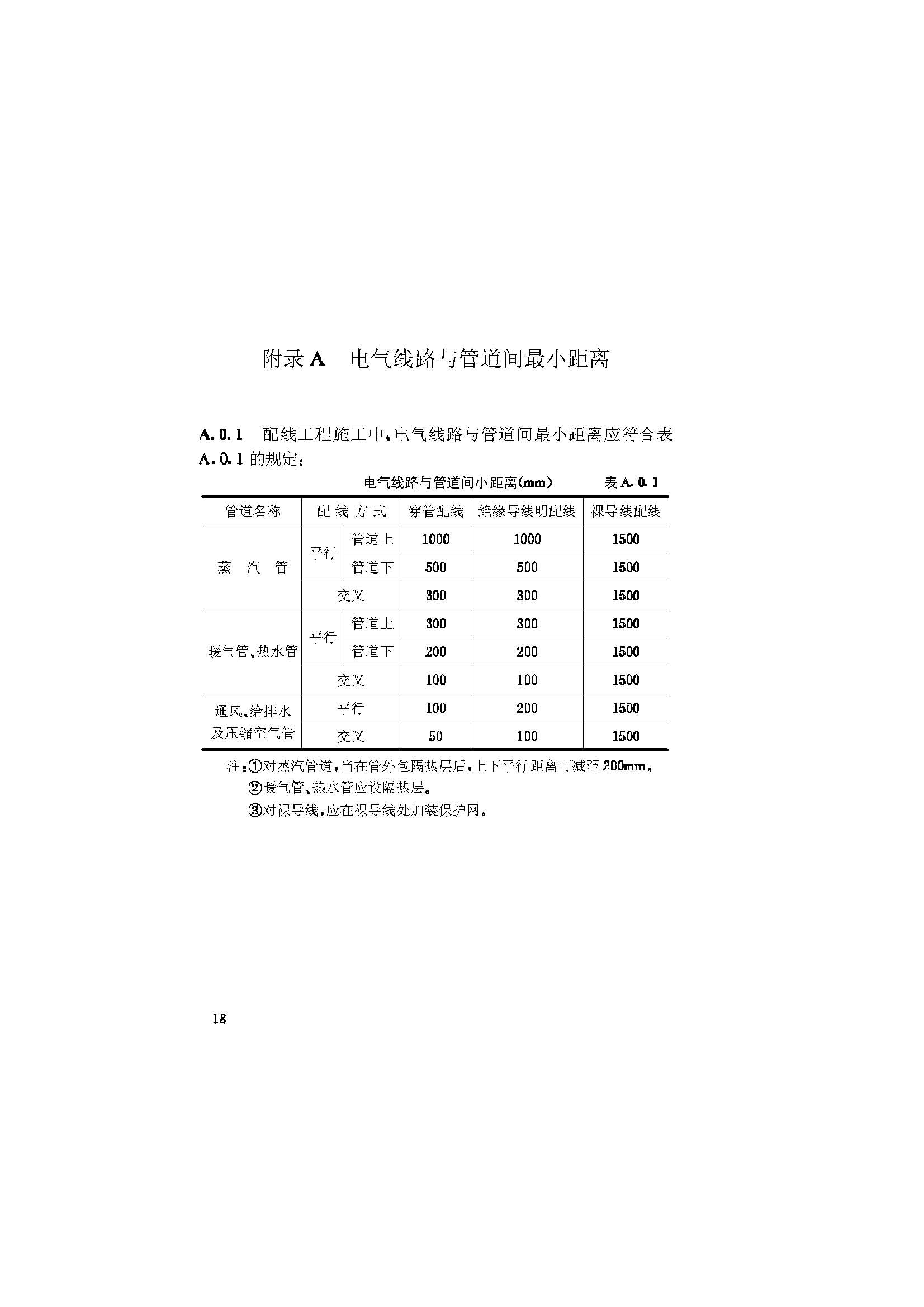

在《GB50258-96电气装置安装工程1kv及以下配线工程施工及验收规范》附录A中规定,线路距离暖气管的最小距离:线缆在暖气管上方应大于300mm,下方应大于200mm。但是备注2注明暖气管应设隔热层。
) m* Y$ L4 {8 [: a; `7 d( T$ j; E请大家讨论,如果最小距离满足上述要求,还必须装设隔热层吗?
0 r  J2 P6 \9 s. o: U4 u6 E' a7 I* v另外,上述规定我认为应该是正下放或正上方,另外,如果不是正上方,如偏移正上方的话,最小距离是否可以适当减小?另外,其中还规定,交叉的时的最小距离可以是100mm,所以,我认为是可以的。请大家发表意见。

国家标准《GB 50258-1996 电气装置安装工程1kv及以下配线工程施工及验收规范》已经做废,由国家标准《GB 50303-2002 建筑电气工程施工质量验收规范》代替。
, z* R- D9 O' Q  l在GB 50303-2002标准中似已看不到如你所述的GB 50258-1996中的内容。

在这个标准里是没有这方面的规定了,但是这确实是个需要注意的问题。
# m/ M" [, x: }8 z' N线路距离蒸汽管、暖气管等特殊设施的距离应该有个规定。
 楼主| 发表于 2009-6-1 18:48:51 | 显示全部楼层 来自: 中国河北保定
我认为在GB 50258-1996 电气装置安装工程1kv及以下配线工程施工及验收规范》所规定的“线路与管路间的最小距离不是没有依据和参考价值的,我认为可以参考使用。请问高人们有何见解??、
