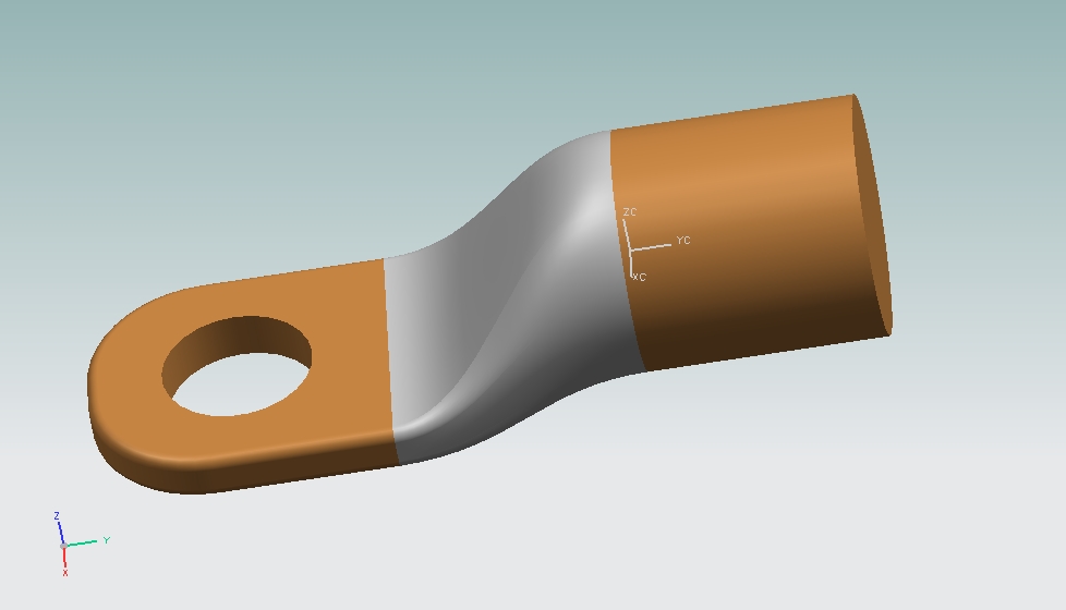

如图所示,我想我坐标系的X,Y,Z轴调整得跟图中物体的三条棱边平行重合,可就是调整不过来,请问如何调,谢谢指点。

发表于 2009-5-31 14:09:53 | 显示全部楼层 来自: 中国浙江宁波
测出角度和距离,旋转移到坐标系

发表于 2009-5-31 14:15:09 | 显示全部楼层 来自: 中国浙江宁波
不能重新建立坐标系吗,以三条棱为基准啊

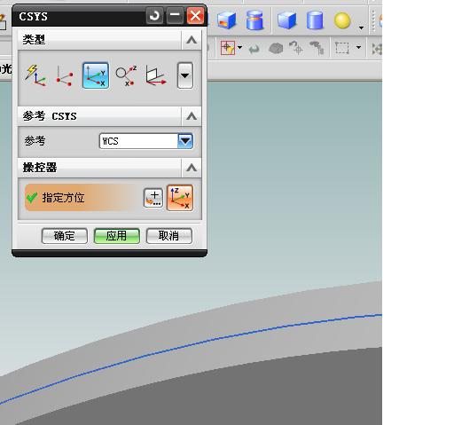

 楼主| 发表于 2009-5-31 14:31:31 | 显示全部楼层 来自: 中国湖北武汉
我插入坐标系后连选择面,线,点,都选择不了了
发表于 2009-5-31 14:42:45 | 显示全部楼层 来自: 中国
可以拖动WCS的 !
发表于 2009-5-31 14:48:34 | 显示全部楼层 来自: 中国浙江宁波
你这个是总装体
! B# \) ^' H& _9 C: F1 G1 w4 c你光传一个空装配,不传子件,我们下载打开是什么也没有的!
' M; q; P6 J$ o( y3 [  s你说' a( F0 O: ~4 n3 ]8 _4 V: p
"插入坐标系后连选择面,线,点,都选择不了"+ i: f$ i% A: ?" U% C) j
从装配体的思路上去想想,你忽略了什么?

发表于 2009-5-31 16:45:53 | 显示全部楼层 来自: 中国安徽蚌埠
看看是这样的吗4 M% _: B; J# `5 C" Q; X5 k& ?

可以旋转和改变,格式----WCS----定向----,选取原点,X 方向,Y方向,即可调整。/ A# Q4 P% g4 ~) U4 o

 楼主| 发表于 2009-5-31 21:59:29 | 显示全部楼层 来自: 中国河北
我这是装配体,点选不了....
发表于 2009-6-1 07:09:52 | 显示全部楼层 来自: 中国河南洛阳
装配体也一样
发表于 2009-6-1 07:28:07 | 显示全部楼层 来自: 中国山东济南
注意在装配体中要把需编辑的对象双击变成工作对象,然后才能进行各种操作
