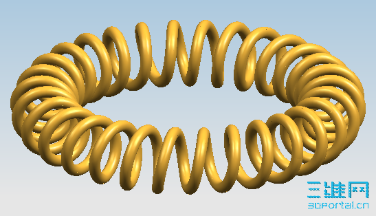

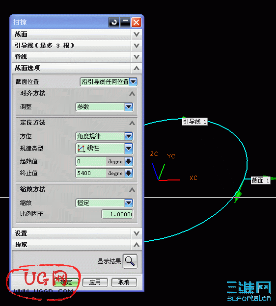

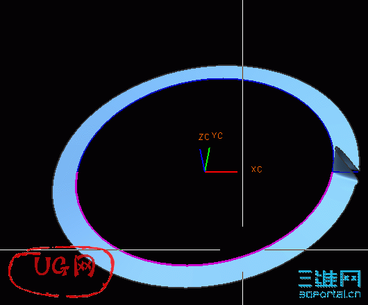

请教UG5扫掠的问题,用角度规律时,引导线是封闭的,怎么不行??如上图,我把引导线打断了也不行,请问是那里错了??不是封闭就可以,如下图。# }- s' |, _3 ]: V. ?
, C' A  Y8 H; F
但是我用3.0、4.0可以绕圆缠绕的
发表于 2009-5-31 15:46:01 | 显示全部楼层 来自: 中国山东济南
UG6.0做出来没事,但封闭起来在起点截面和终端重合处起皱,单边做没问题

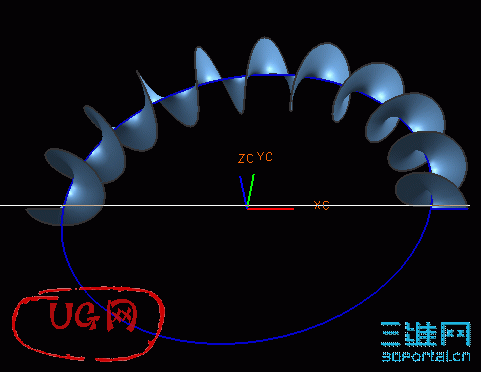

 楼主| 发表于 2009-5-31 18:01:56 | 显示全部楼层 来自: 中国重庆
我就是想围绕整个圆进行缠绕,但做过来过去都是最上面那个样子,继续请教
发表于 2009-5-31 18:54:27 | 显示全部楼层 来自: 中国吉林长春
如图:是这个效果吧。" W/ I. n) \+ x$ g
 楼主| 发表于 2009-5-31 19:04:37 | 显示全部楼层 来自: 中国重庆
效果倒是这个效果,你是用3.0或者4.0做的吧,我用办公室的3.0、4.0也做出来了的,我自己的机子装的是5.0的版本,做不出来
发表于 2009-5-31 19:19:53 | 显示全部楼层 来自: 中国吉林长春
剖面位置是选的“导线末端”吗?1 A  H) f) y! ?3 ~+ b
看你的图片没选啊。
 楼主| 发表于 2009-5-31 21:41:49 | 显示全部楼层 来自: 中国重庆
一样的,我试过了的
 楼主| 发表于 2009-9-20 22:04:19 | 显示全部楼层 来自: 中国重庆
原帖由 fsxs 于 2009-5-31 18:54 发表 http://www.3dportal.cn/discuz/images/common/back.gif
* G1 E) J+ h8 F' P如图:是这个效果吧。4 u3 X- e+ H5 @
13207177 f# q9 R* S- N; P* e) L: w6 r
1320718
# k/ z0 y$ V, @, T
我怎么用家里的4.0也不行,用办公室的可以
