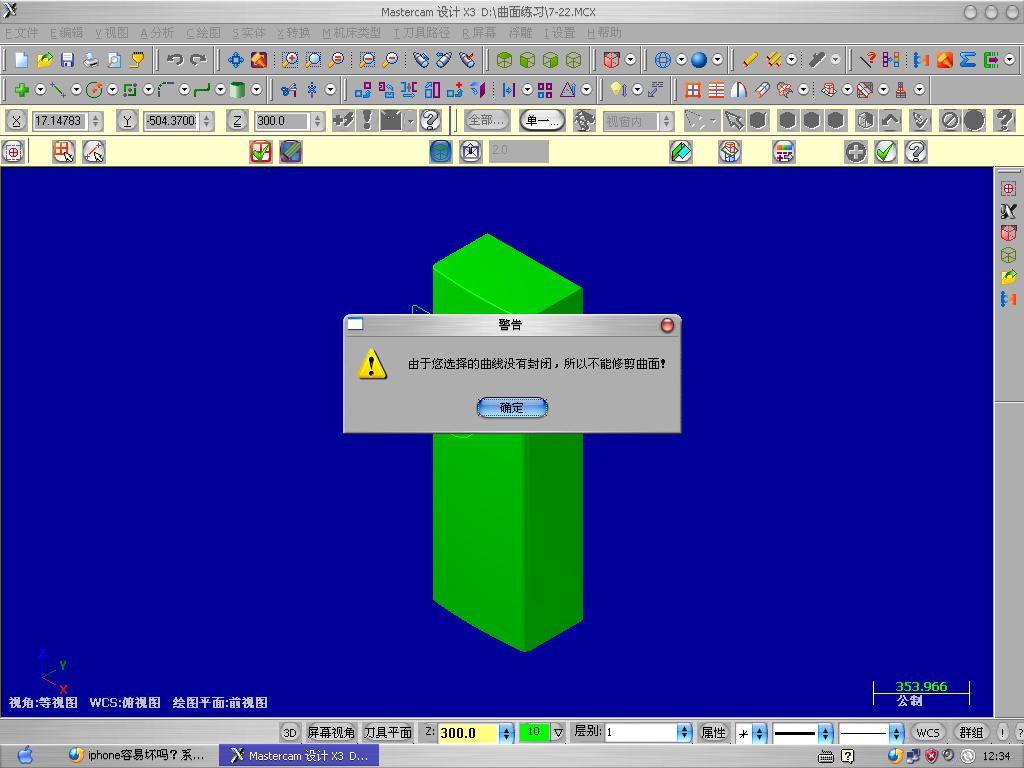

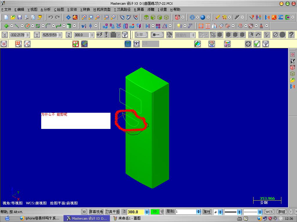

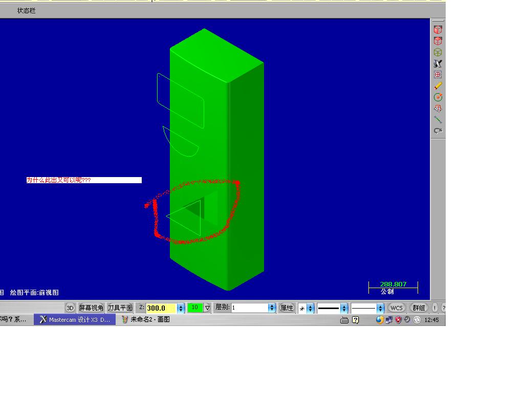

怎么选中间的图形不能剪呢,提示说曲线不封闭,但可以串联的呀,??请问大侠们是什么问题呢,6 L  \( F0 K# l
这图能在x版的顺利剪

曲线没封闭啊,可能没有连接完整,有断点,或有 多余的线
发表于 2009-6-1 00:12:40 | 显示全部楼层 来自: 中国台湾
断点.重叠..等问题比较大.系统设置的公差值不同.也可能会有这个版本可行.那个版本不行的情形出现

谢谢给意见的大侠们,不行就用x版的
