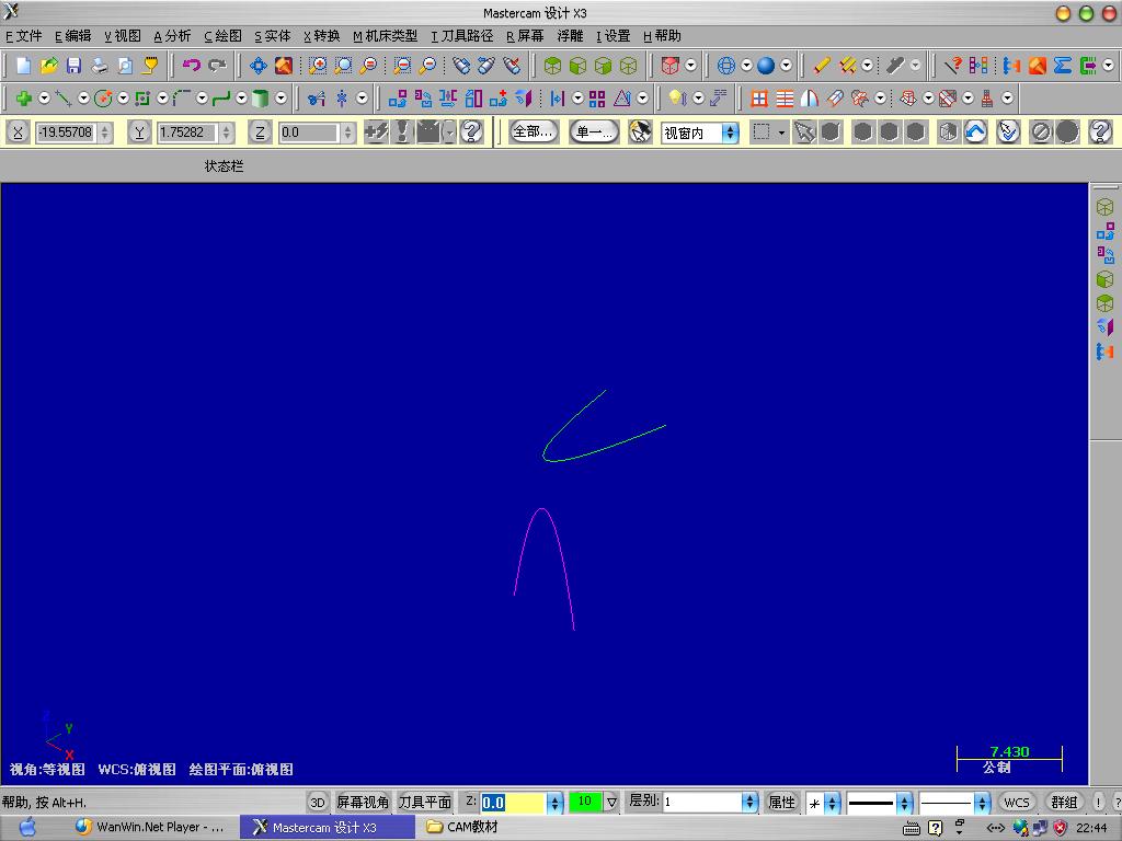

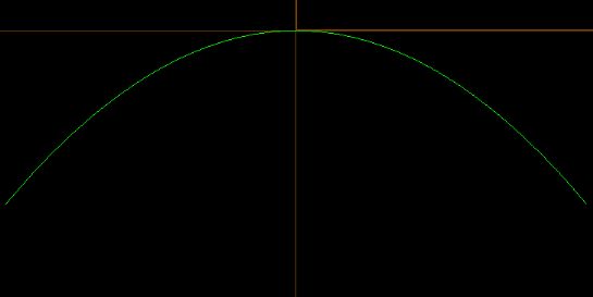

谢谢大家的心意,我在学习MasterCAM中遇到了这样的一个问题:我在俯视图中绘制特殊的曲线能都绘制出来,在前视图侧视图(各个构图面)中就无法绘制出来了,这是怎么回事呢?百思不得其解?高位进来看看的好心人能不能给小弟解决一下呢?

用移动,旋转等就可以啦,因为是方程式的曲线它只定义了x和y 不然就要改方程式也可以

发表于 2009-6-1 22:49:41 | 显示全部楼层 来自: 中国四川绵阳
楼主不是能绘出来截图02.jpg ,那就可以用3d平移,旋转就可以的啦,如下图

发表于 2009-6-2 18:28:16 | 显示全部楼层 来自: 中国台湾
構圖面設為前視圖後,也是依照 XY方式建圖;方程式和俯視圖建構一樣
