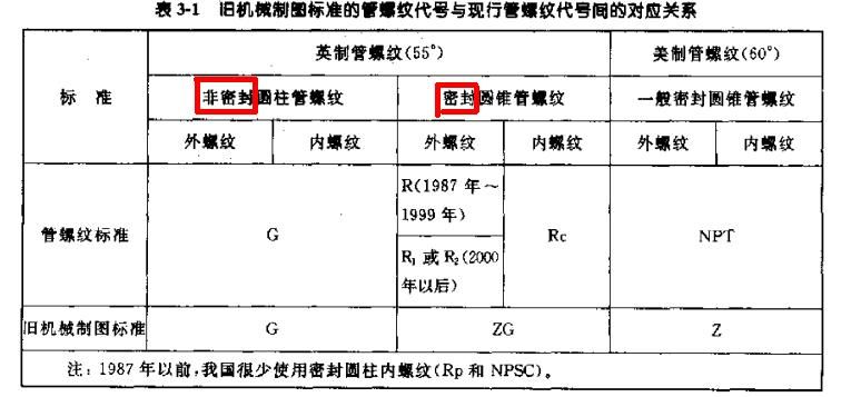

如题:螺纹中的“密封”与“非密封”是什么意思?
1 i4 v. d+ B5 g# W0 ]. F) m
% v" ^0 L, f3 V- K6 p- ]: S6 H是表示  “用于密封” 和  “不是用于密封”么??或者说“能够起到密封作用”与“不能够起到密封作用”这样的意思么??, U. ~8 m- L- ~
( B1 T5 |1 t- W/ n$ l5 o8 v那么“一般密封”又是什么意思???, i8 p& k; H) M% k% U6 v4 q

密封用管螺纹带有锥度, 利用螺纹的相互挤压, 实现自密封, 但还是要加密封材料来达到密封效果。美国及北美地区采用NPT螺纹,欧洲、中国和大多数国家采用R螺纹。
9 m, \: [/ C$ W) \" T8 ^! N( e0 Q3 h# q; f) Y* g; O
美标的NPTF螺纹可以真正实现自密封(不用加密封材料),又叫干密封螺纹。为了区别于NPTF干密封管螺纹,NPT螺纹又叫一般密封管螺纹。R螺纹没有真正的干密封螺纹。
% S8 o! k$ U& D7 Q
# j& n( m5 n& {5 u/ dR螺纹存在柱/锥、锥/锥二种配合,但现在欧洲的R螺纹标准已经统一,都是柱/锥配合。 Rp是圆柱内螺纹, R是圆锥外螺纹。
& [/ K1 T9 R) p. g7 J2 K' q- v: f# m, E% f
密封管螺纹具有密封和机械连接两大功能,而非密封管螺纹只有机械连接的功能。非密封管螺纹的内、外螺纹都不带锥度,也就是我们常见的G螺纹,一定要在螺纹间加入足够的密封材料,才会有密封效果。
8 B6 n9 `9 p) H+ I3 ?0 E6 j$ Y) l; U2 ], P
G螺纹对牙型精度基本没有要求,其它部分的公差要求也比R螺纹低,二者的检验量规也是不同的。虽然G螺纹的内螺纹也可以和R外螺纹配合,但这样做是错误的,这等于放松了密封内螺纹的精度,将起不到应有的密封效果。7 b3 P8 g* f( ^3 G& s: O$ V/ `

主要区别是非密封管螺纹内外螺纹配合有间隙,是间隙配合,联接时需加密封带或密封胶也可达到密封效果;密封管螺纹内外螺纹的配合是过盈配合,不加任何密封材料就可以密封。! Z! s5 c1 j( w
密封就是内外螺纹连接后,不泄漏内部物料。% V; d2 \3 d# M+ R5 F. U! Z% a4 r  W0 v
一般密封是美制密封管螺纹的一种,还有一种是干密封管螺纹,为了区别二种密封管螺纹而命名。

密封通俗说螺纹无须借助密封圈通过旋合后,自身即可产生密封效果(基本上为锥螺纹),非密封即螺纹旋合后在压力作用下仍会漏气。
