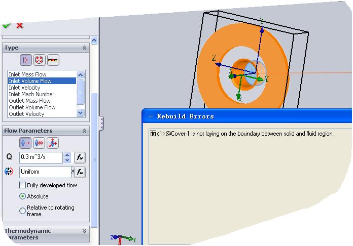

[已解决] 学做离心泵流场分析处错,请教!
发表于 2009-5-31 15:37:02 | 显示全部楼层 |阅读模式 来自: 中国吉林四平
发表于 2009-6-1 00:05:10 | 显示全部楼层 来自: 中国上海
选择内表面,也就是与液体接触的表面。

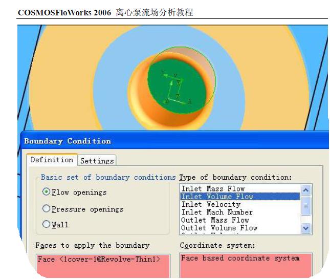

 楼主| 发表于 2009-6-1 09:04:52 | 显示全部楼层 来自: 中国吉林四平
谢谢!可我看不出和教程有什么不一样啊?* N, r" k0 _& ?! @; h

发表于 2009-6-3 21:30:26 | 显示全部楼层 来自: 中国上海
把出错的那个模型,入口的地方放大一下我看看,; o+ h) D" z; J' j
如果现在选的是外表面,要改选内表面。
发表于 2009-6-5 20:28:48 | 显示全部楼层 来自: 中国四川资阳
是的,需要选与流体接触的实体内表面
