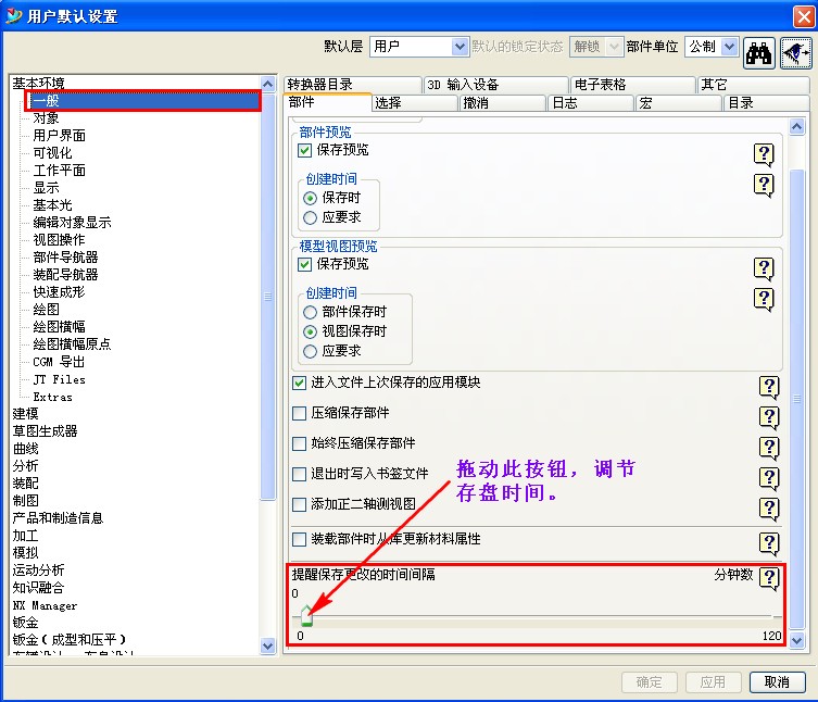

UG4.0怎样自动保存啊,如果突然停电UG图档又没保存那不是很麻烦。请大家多多指教
发表于 2009-5-31 15:53:11 | 显示全部楼层 来自: 中国山东济南
如果你工作的地方经常断电,最好养成保存的习惯,别指望软件,突然断电不止丢失数据,有时会造成文件损坏,所以自己多注意点吧
发表于 2009-5-31 17:12:16 | 显示全部楼层 来自: 中国山西晋中
文件——实用工具——用户默认设置。

:lol: ,同意3楼的方法
发表于 2009-5-31 18:56:58 | 显示全部楼层 来自: 中国吉林长春
3楼的方法很good
发表于 2009-5-31 19:13:57 | 显示全部楼层 来自: 中国山东济南
3楼方法确实很方便。

$ t- B; k- D, k; N5 m) @4 L2 n这里有一个原来的讨论贴,可参考,有实现自动保存的附件。
$ ]! P7 m* u" {/ `3 E  z* j8 shttp://www.3dportal.cn/discuz/vi ... id=142442#pid769585
