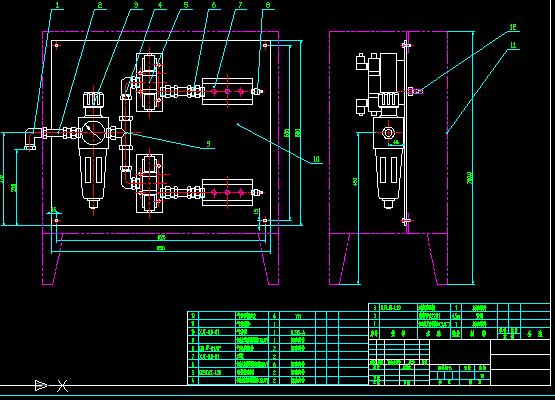

请教各位:我做了一个小的阀站,由于外界工作温度等的影响,所以想将这个气动的阀站放在一个柜子内,请做过这种柜子的朋友告诉我一下怎么做,最好发个参考图

 楼主| 发表于 2009-6-1 14:46:57 | 显示全部楼层 来自: 中国上海
我这有一张图纸和现在的初步做的柜子的图,请各位朋友帮忙改一下

发表于 2009-6-1 16:41:44 | 显示全部楼层 来自: 中国辽宁沈阳
看了你 的图,有几个问题,
  F7 z* ?9 w0 D- O4 a1箱体充气后是保护什么,怎么保护的,作用机理是什么。
  g3 l$ w5 x7 S: r( e( d! W2.箱体密封后,给一定的压力,这就相当于系统有 了背压,高压气从排气口进入系统,造成误动作,或不动作。5 s3 E5 S9 ]# W7 _
3.你的箱体的结构形式达不到你的密封要求,要IP6以上
; u+ W% `( h0 f2 ]4 g4 W4.你的密封件我没看到。
 楼主| 发表于 2009-6-2 08:45:19 | 显示全部楼层 来自: 中国上海
首先说一下,我的箱子放在一个高温物体(600度)旁边大概3米左右,箱体并不要充气,后面接的气体是接软管然后到别的地方的。箱体并不是完全密封的,只是为了保护元件不受高温。
发表于 2009-6-2 08:57:49 | 显示全部楼层 来自: 中国安徽马鞍山
关于防高温物体(600度)
如果温度很高而且持久,为什么不将阀台放远点呢?如果只能放到那里(情况相当特殊),柜子靠高温物体的一侧作个夹层,通入循环冷却水,成本应该很低,这样背对着高温物体的那一侧都不需要密封,直接敞开!
发表于 2009-6-2 10:13:01 | 显示全部楼层 来自: 中国辽宁沈阳
你这个系统正常做就成了,没有什么难度,只是接管要用金属管而且一定要用冷拉无缝钢管
