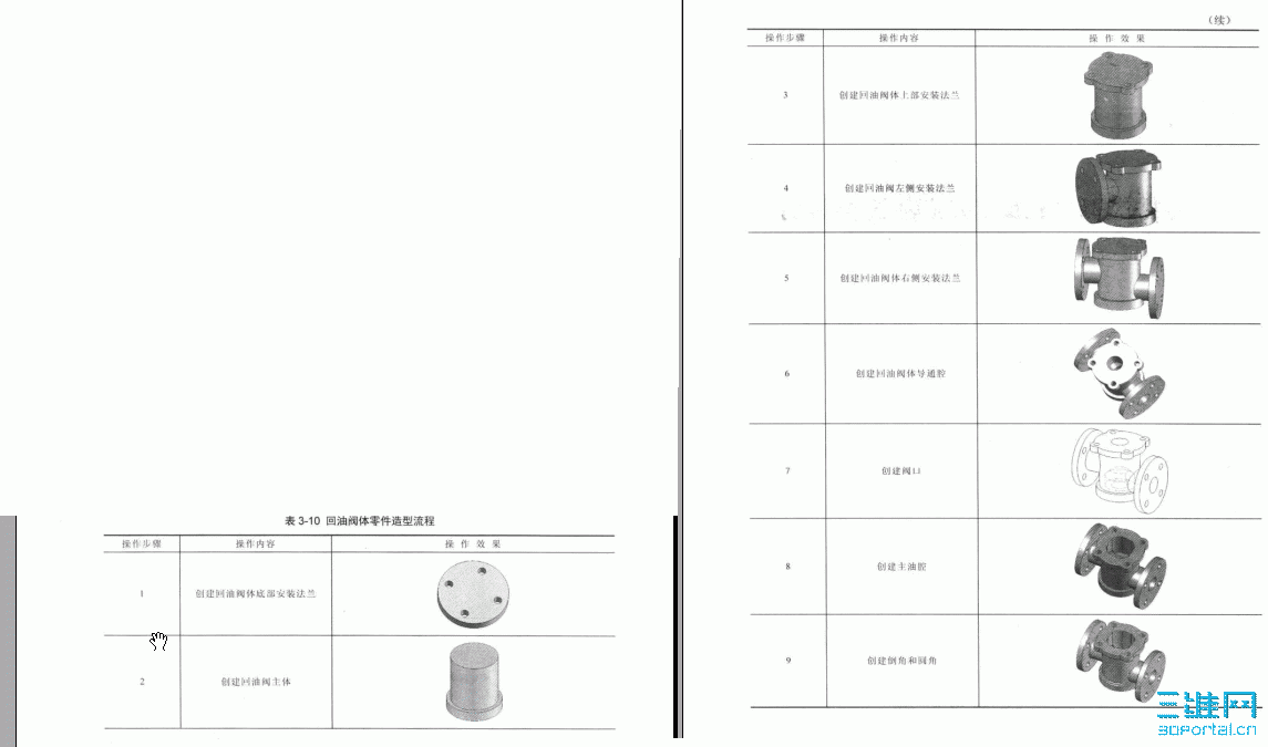

菜鸟初学SW,依教程学习(下的教程里没有光盘文件)。在作这个回油阀体时很迷惑,因有几个法兰盘,个人觉得不能用几个拉伸来做吧。还请各位指教啊!!!(附图)

谢谢楼上的回复。你没有理解我的意思~应该是我概念模糊的问题:如果仅仅看零件图而不看教程的步骤,按照常规作图的几个拉伸特征,我是能作出这个实体模型的。就是因为教程步骤中的几个法兰盘让我迷惑了,我的理解是:是不是要分别把这几个法兰盘及回油阀主体单独作出作为一个个零件再进行装配呢?还望再指点!

看了一下楼主发的图片,其实该教程已经将绘制回油阀的步骤用三维的方式表示出来了,不是要分别把这几个法兰盘及回油阀主体单独作出作为一个个零件进行装配的而是以第一步的面作为基准面再作第二步实体,如此内推就可完成这个回油阀体零件的绘制。
