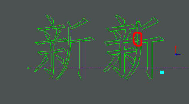

在SW中,经常需要在实体表面刻字。正常的字体是没有问题的,但是字体一旦加粗之后,就会出现部分线条较差导致无法拉伸,不知道有没有什么解决方法。
6 `9 U8 s5 k# Q4 v* p
) Y( y9 {( k8 Q' E9 h9 G比如图中的这个“新”字。! B( X8 o: I# k' m4 Y# H9 M* f
" T$ ]! ]1 i; ^" S谢谢回帖解答的各位。

右键文字,选择“还原草图文字”,然后把交叉部分剪切掉

右键解散草绘字体,切掉相交部分.

换种字体看看
发表于 2009-10-20 18:44:27 | 显示全部楼层 来自: 中国山东威海
按2,3楼的大哥的解法就可以了
