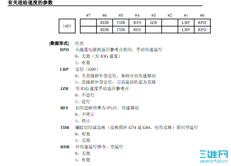

FANUC加工中心走曲面时(3D),机床实际进给速度与编程进给速度F不一致,相差好多。我给了F1000,它才走F80。应该改哪个参数?谢谢

发表于 2009-6-5 11:23:59 | 显示全部楼层 来自: 中国广东东莞
好像是这个
看看是不是这个参数,自己试一下。空运行

 楼主| 发表于 2009-6-5 23:47:39 | 显示全部楼层 来自: 中国广西梧州
回复 9# zm750416 的帖子
关闭位元停止检查是那个参数?高速高机动功能又怎么打开?麻烦大虾指点指点。

 楼主| 发表于 2009-6-22 21:44:52 | 显示全部楼层 来自: 中国广西梧州
谢谢各位指点,可以了
