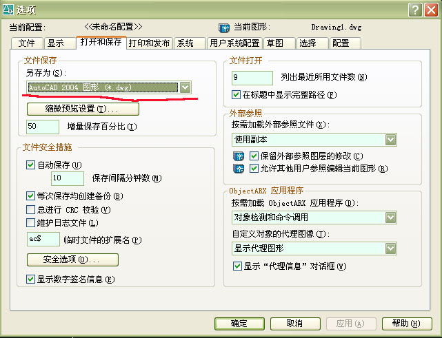

各位高手:我以前使用cad2004的,后来下了2007,刚开使用的时候感觉比较不错,后来由于机器的问题,速度越来越慢,尤其是三维部分,零部件多的时候尤其慢,比较怀念2004.可是我用2007已经做了很多文件,2004打不开,急切盼望高手指点一下如何将高版本文件转换成低版本文件,急盼。。。。急盼。。。。谢谢
发表于 2009-5-31 21:35:19 | 显示全部楼层 来自: 中国江苏无锡
楼主执行“工具”菜单下的“选项”命令,将“文件保存”类型改为“AutoCAD 2004图形”则以后每次保存的文件都是CAD2004格式的。

发表于 2009-5-31 21:40:58 | 显示全部楼层 来自: 中国上海
CAD2006和CAD2004格式是一样的,同为CAD2004格式,CAD2007和CAD2004不一样,楼主可按楼上的办法在CAD2007里设置后,把CAD2004打不开的图形用CAD2007打开后重新保存一下,在CAD2004里就可以打开了。

发表于 2009-6-1 11:49:01 | 显示全部楼层 来自: 中国重庆
打开后另存为2004格式就可以了
发表于 2009-6-1 12:11:00 | 显示全部楼层 来自: 中国江苏无锡
在 2007+的上面打开,下来另存为,选择2004-的格式储存。cad都是向下兼容的,选个低点的版本就好了。
 楼主| 发表于 2009-6-2 19:11:34 | 显示全部楼层 来自: 中国湖北黄石
恩  谢谢  楼上的多位朋友帮忙  那要是我的电脑里没有2006 而只有2004  此时这号有一张2006的dwg图纸  那我该怎样打开呢?
发表于 2009-6-4 14:28:06 | 显示全部楼层 来自: 中国江苏无锡
原帖由 wwwyl510 于 2009-6-2 19:11 发表 http://www.3dportal.cn/discuz/images/common/back.gif# H  A/ S) J2 e7 b
% f5 k4 X: M, G3 G( [- Z$ TCAD2004可以直接打开用CAD2006绘制的图形,不用转换。
