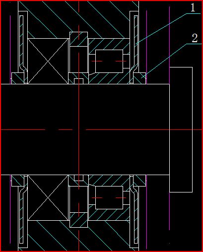

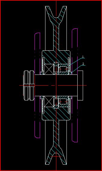

请大家帮我看看图中的滑轮装配图是否正确?另外图中标注的1,2可能是什麽零件?放在这各起什麽作用呢...谢谢

好像是挡盘和垫片,防尘和限位用的吧,

1是防尘盖    2是挡环。  防尘+对轴承的内圈进行轴向固定

一好像是没有什么用处,直接用带防尘盖的轴承好了。' c1 p0 S6 l# T9 H4 F( l
二有点用处的,是轴向定位的
6 m. ~5 b# L& y4 T# Y8 ^这个中间的东东不知道是什么?如何装进去的,如何拆。
+ b% P. n: s- q8 b: L整个的设计有问题
) S. D0 D# W% k# _( E6 s& q' [所有的装配面与轴承的安装面是一个,既增加了成本,又对装配和拆卸带来隐患。公差和配合也不好取。

件1是防尘盖 ,件 2是挡圈是对的,起防尘和保护轴承作用。
& ^+ G' ^7 N# D, A) `3 ?" a图中有一个问题,两轴承外圈中间,镶在滑轮孔槽中的那个挡环怎样装配,是整体的就无法装配,若是开口的,按图中比例不会镶进去那么深。

首先,很感谢大家的回复,件1可以确定下来是防尘盖,问题也就出在这里,这样能起到防尘的作用吗?对于eastlakewater说直接选用带防尘盖的轴承,请问哪些轴承是直接带防尘盖的啊?再有,对于 两轴承外圈中间,镶在滑轮孔槽中的那个我补充说明一下是涨圈,里面再套有一个间隔环

图中轴承不知选哪一类,如选圆柱滚子轴承,似乎不太合适,轴向会蹿动。如是圆锥滚子轴承,则画得不太对。
$ D' F7 |6 o) s% M9 k7 S8 y至于自带防尘盖的轴承,有一面和两面的都有,代号后面跟-Z或-2Z,具体需查轴承手册。

建议选用双列圆锥滚子轴承

两个轴承之间的东西是什么,如果是两个档环,外环是怎么装进去的,
发表于 2009-6-8 12:00:31 | 显示全部楼层 来自: 中国辽宁沈阳
1 2是怎么定位的

改装配图错误。
3 P% ]4 ~- z* ~# F' f从装配图上看只对轴承内环进行了定位,轴承外环与滑轮如何定位?' J9 _+ m0 J3 ~
仅靠两个轴承外环中间的垫片吗?垫片有时如何装进滑轮的?

两轴承之间的涨圈没有什么作用,可以取消;件1防尘盖和件2挡环可以设计成一体,外径比轴承的外径小1-2mm,与轴承的配合端面加工出一个0.1的台阶,这样的结构比较简单,只是装配是比较麻烦。如果使用是转速不高且没有轴向力时可以使用的。
