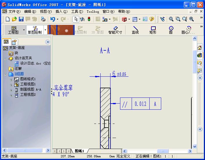

请问图中的公差标注怎样才能把它缩的紧凑些,这样的标注好象太分开了,很不好看。  J& X7 Y2 O* X  Y

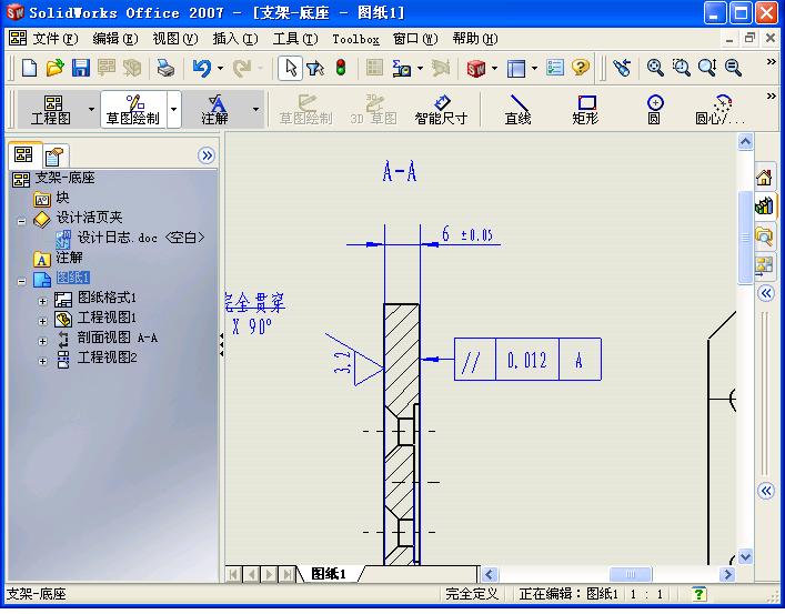

 楼主| 发表于 2009-5-31 22:29:35 | 显示全部楼层 来自: 中国江苏南京
唉,没有人能回答这个问题吗?看来只能自己摸索了,我这是用的GB中的仿宋体,公差与尺寸就分的太开了,现在我试着改变为Batang字体后感觉好一些了,也许是SW对国标的支持还不是很好吧& D; W$ y' M/ v7 w/ i! Q

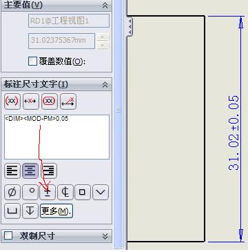

发表于 2009-5-31 22:45:56 | 显示全部楼层 来自: 中国江苏苏州
在 标注尺寸文字 文本框里面直接输入  试一下
 楼主| 发表于 2009-6-1 22:10:18 | 显示全部楼层 来自: 中国江苏南京
谢谢“海絮”你说的这个方法我还没试,但我想这个方法可能不太好吧,因为在文本框里修改尺寸肯定会出现提示“修改XXXXXXXX会中断与模型的关联”所以我一般都不在文本框内修改文字,上面的±0.05(Js7)我只是举了个例子,一般我都是用公差标注里面的“孔套合”或“轴套合”直接查到国家标准公差值,再说若如你所说的在文本框内输入数字这样好象只能标注±的对称公差,另外,公差的文字大小与标称尺寸的文字大小相同,而国标中公差标注的文字应该是小一号的字。不过还是要感谢你的热心。

发表于 2009-6-2 12:32:28 | 显示全部楼层 来自: 中国江苏徐州
采用西文字体就可以了。中文字体显示尺寸象是“全角”一样会留空。
