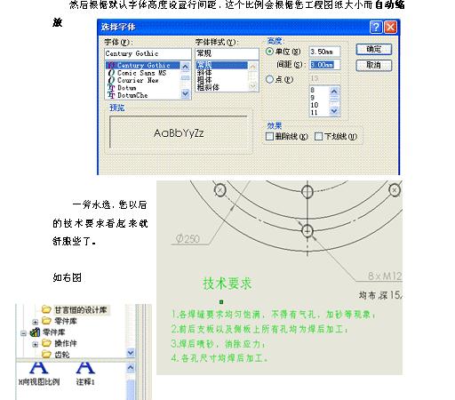

[分享] ***企业化定制+常见问题总结***
发表于 2009-5-31 21:40:37 | 显示全部楼层 |阅读模式 来自: 中国江苏徐州
以前为单位定制的内容及讲解,目录如下(SW2006)
3 T% o% \, a: x$ Y' K
/ f; O! H* K- p% d8 ]           企业三维应用定制及常见问题总结
, F8 a7 V( @# o* w* n- N& U0 i3 s  n! _; W: c2 l8 C; ]
一. 定制内容清单5 ?: }, Y8 @' G0 k: _
1.        零件及装配体建模模板2 U  \1 i! Q" N- ]5 k8 F
2.        工程图模板
" I* L  a1 r' m& k7 p  z! \- n3.        螺纹及孔类标注- calloutformat文件9 Z$ G% o0 A" C  C
4.        系统符号gtol文件(含国标焊接符号库)
3 ^5 w: A# w4 I. A6 o) Z6 T5.        字型文件EUDC- K6 m$ S/ N6 M8 Q& X4 A
6.        常用工作图设计库* [  R/ o# }* h+ |# @  k
7.        常用国标材质库定义
$ q" e  j: U# ?8 ?* R8.        快捷键、宏定义及打印设置(详见附录三)
$ I% {! T- W5 Q3 K! ~* v9 ?9.        三维数据表(含三表及其它常用表格 )
! @. q6 Z7 U0 `; |% N" h上述内容已经过整理并归档,今后将根据使用情况不断补充、完善。
! O3 ^& p( [% D/ I二. 各类问题总结(详见下面附录一、二)
: f. v9 O- u! z" O+ G0 ]# O附录一  三维设计问题总结: b4 E* c4 r2 [/ E  z  _
附录二  工程图常见问题总结4 P4 W0 v; ^# m% C# ^6 {# M# t
附录三  常用快捷键及宏定义-备忘
  \  F5 J! m9 x3 z( G! e, a# P; h; E( E' O; |1 P
[ 本帖最后由 gan5969 于 2009-6-1 20:56 编辑 ]
 楼主| 发表于 2009-5-31 21:42:13 | 显示全部楼层 来自: 中国江苏徐州
附录二          ! U$ c% E! y8 ]6 b( M! D$ n) ~
工程图常见问题总结' w  n9 i8 q1 Q' W2 C% B" b* n/ o
1 d$ O' N1 R# k: o- V+ n
针对大家提到比较多的问题,总结整理如下:
: R% Y  N! f! Y! x包括:* w! \# R) P$ h& c5 }
1.        虚拟交点标注2 Y6 Y. @- n" g1 x
2.        国标焊接符号2 I4 U+ H( x, M% x
3.        螺纹孔的自动标住
. Y  O* U) y% s' K6 I- }" L. k4.        剖面线2 x4 q8 S) [9 e4 n& m
5.        字体宽度比例% q. z, E1 a; e- ~* P* l
6.        轮廓图(双点划线)作法
# M/ C' g* u- ?& Y' M. e! c7.        装饰螺纹线1 T( t& S* k. X  z! i5 A: y
8.        草图颜色调整3 Z, L+ ]4 d& h# J
% C4 w- O+ h1 a' e1 x) @: M1 E' u8 o3 \+ c, ]3 W' B
附件放于6楼: y; `$ L) w+ m: z7 `6 y, R
8 ?: z8 K4 o! s, @5 S, M
[ 本帖最后由 gan5969 于 2009-6-1 11:06 编辑 ]
