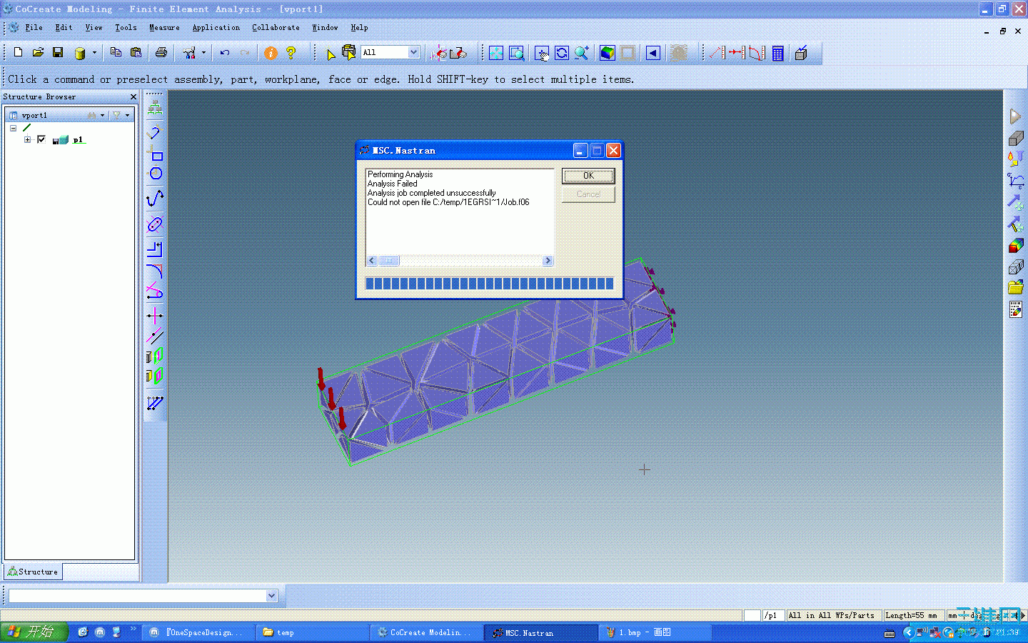

进行FEA分析的时候出现如图所示错误,是什么原因啊?
发表于 2009-6-1 09:21:59 | 显示全部楼层 来自: 中国广东深圳
这个有听朋友说,是4/1号后出现的错误,所有的OSD版本在4/1号以后分析都出现这个问题,
% u8 M8 r, {. M' m6 k8 q$ z) @后来COCREATE公司出了针对这个分析的补丁程序.$ P0 O5 X! u: K! N: i4 ^0 K3 S
如果不是正版用户可能暂时比较难找到补丁吧,
% |: E/ d" a" _* D$ D另外一个办法就是把系统时间改到4/1号以前.

 楼主| 发表于 2009-6-2 20:56:11 | 显示全部楼层 来自: 中国上海
可以了,非常感谢,虽然要改时间有的不爽,可以用就OK了!8 l' W% m$ A1 L/ [1 J2 n: f
多谢!
发表于 2009-6-17 10:24:35 | 显示全部楼层 来自: 中国上海
FEA模组日期修复补丁
PTC官网发布的FEA补丁。针对各自的版本进行安装。
