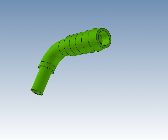

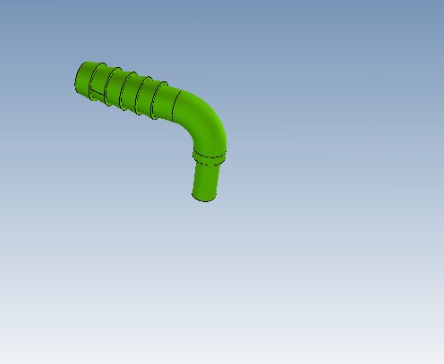

发表于 2009-6-1 07:22:29 | 显示全部楼层 来自: 中国上海
没啥难度啊,用拉伸和旋转(用于做弯头)就可以搞定,到刺部分用带拔模的拉伸特征。

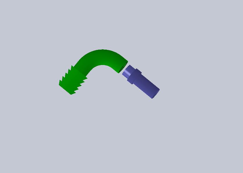

发表于 2009-6-1 07:42:00 | 显示全部楼层 来自: 中国浙江舟山
大致花了下,不知是不是楼主要的效果

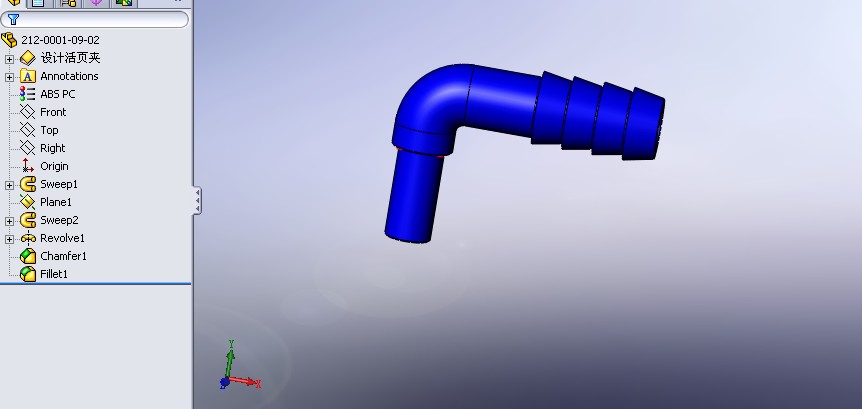

 楼主| 发表于 2009-6-1 08:30:13 | 显示全部楼层 来自: 中国
我自己画的
