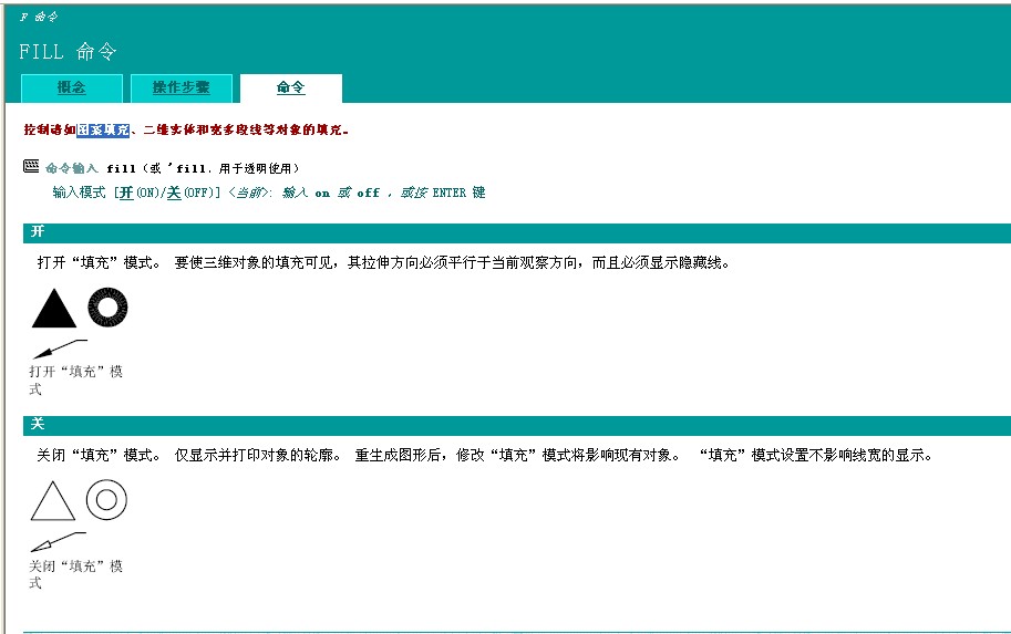

发表于 2009-6-1 09:58:21 | 显示全部楼层 来自: 中国浙江宁波
我试过了,FILL ON后就可以了
2005llnn + 2 应助
发表于 2009-6-1 10:27:20 | 显示全部楼层 来自: 中国上海
如楼上所说,命令行输入FILL→回车→输入ON→回车就可以了.
检具夹具图纸4.dwg
224.67 KB, 下载次数: 3
2005llnn + 3 应助
发表于 2009-6-1 11:36:21 | 显示全部楼层 来自: 中国江苏徐州
回复 4# xuexi500 的帖子
cad 中系统变量0和1 输入1跟输入on一样
