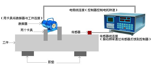

   振动时效消除残余应力就是将激振器紧紧固定于工件上施加机械振动,工件放置于橡胶块或者其他弹性支撑上,以防止地面对振动的阻尼作用,振动频率通过控制器控制调节电机转速获得,频率通常在167HZ以内,整个设备消耗电能很低,一般不超过1KW,对于大多数工件,15分钟振动即可消除或均化应力,使工件尺寸稳定精度提高,处理的工件重量从几十公斤到上百吨。) K0 X9 X. Y% q: ?- W
   自然时效和热时效,即工件露天长时间放置,由于温度的自然变化以及其它环境变化使工件的尺寸日趋稳定。一般说来这需长达两年的时间。用木锤敲击工件,用风握直接振动等,在实际生产中都有应用,有人认为用机械施加工件即相当于加速自然时效,这种方法在国外早有专刊。振动时效的基本原理就是采用激振器的周期外力-激振力的作用下,使之与工件发生共振(激振器产生与工件本征频率相一致的振动频率)。从而获得相当大的振动能量,这种能量可以和热能相比的、共振中交变的初应力与残余应力相叠加,驱使工件产生更大的振动,发生局部屈服,使晶体内部错位和晶界产生微观滑移,引起微量塑性变形,促使大量错位一部分钉轧在杂质上,另一部分聚集到晶粒间界上,另外还有一部分错位获得足够大的能量,可以穿过晶界而进入另一个晶粒内,这样从总体看工件的残余应力得到松弛或均化,在宏观上表现为尺寸稳定、刚度、耐腐蚀性、耐疲劳性提高,金属内耗下降,塑性得到改善。由于晶粒内位错大量聚集在晶界和杂志上,所以造成各个晶粒内应力的完全不均匀性,使微观应力提高。由此错位处在更大的大型应力场内,滑移阻尼增大,所以位错再滑移是非常困难的。

振动时效设备消除残余应力的机理
振动时效又称振动消除应力法,是将工件(包括铸件、锻件、焊接结构件等)在其固有频率下进行数分钟至数十分钟的振动处理,消除其残余应力,使尺寸精度获得稳定的一种方法。这种工艺具有耗能少、时间短、效果显著等特点。近年来在国内外都得到迅速发展和广泛应用。
, O. ?5 B* j3 _, K        振动时效的实质是以振动的形式给工件施加附加应力, 当附加应力与残余应力叠加后, 达到或超过材料的屈服极限时, 工件发生微观塑性变形, 从而降低和均化工件内的残余应力, 并使其尺寸精度达到稳定.1 a' g( u+ B/ o4 T9 R7 l' t4 }
   在工件上施加附加应力的方法有很多种。施加静力或静力矩也可得到消除应力、稳定精度的效果,这就是静态过载法以动力形式施加的附加应力也可以是冲击、随机振动或周期振动,周期振动中包括共振。+ T% k( o* K& V1 c5 r
