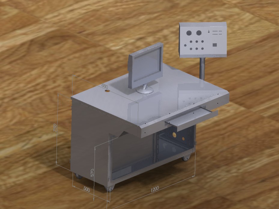

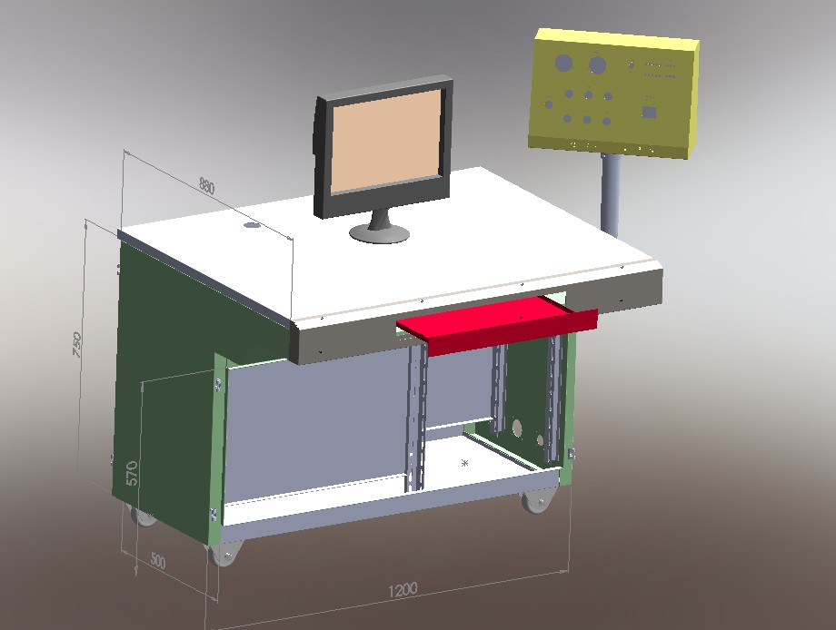

如题:我在做零件时颜色不同样,但渲染后颜色变成一样啦,不知怎么回事?请帮忙解答!谢谢! 外观图-1.jpg 外观图-4.jpg

photoworks里默认的材质是“铝”,你不赋予材质的话,渲染出来的当然都是一样的——铝质地# m- h% m2 ~# W& a4 g/ z5 A
而在photoview360里是可以渲染出在模型中添加的颜色的
