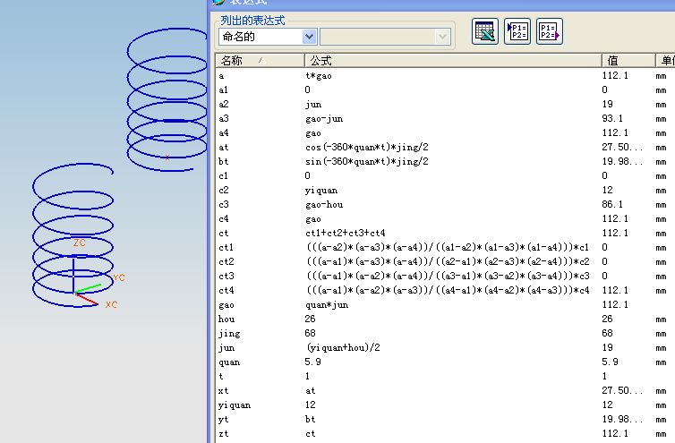

规律曲线建立后,再作第二条时,原来的就变掉,如何在保留原来的规律曲线基础上再作第二条呢?先谢了!
发表于 2009-6-1 09:51:44 | 显示全部楼层 来自: 中国吉林长春
把变量名变一下
; i6 O7 L! Q1 S$ I, k第一个是xt,yt,zt
! N1 \+ z9 U: r4 a  X第二个变位xt2,yt2,zt2等。

怎么不行呢?换掉以上变量后报错,全部更换后仍不行?
发表于 2009-6-1 14:02:45 | 显示全部楼层 来自: 中国吉林长春
回复 4# wrlsohu 的帖子
不是换变量,是新建变量,新建的不能和已存在的变量名冲突。( {  ~7 G9 Z0 ~& g
你已存在的就别换了,换了报错因为存在参数关联。

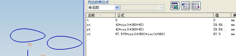

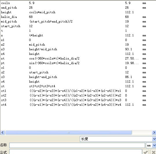

上传两张更换变量表达式对比,请帮看一下问题所在?相同的表达式图形一个变另一个跟着变,而不能另外建立一种新的表达式是图形?

第二张图下面4行,你又重新定义了xt,yt,zt,所以第一个变距弹簧会变。# T9 \- n( g. |" f. K4 `3 U7 U
解决办法,把第二长图的xt,yt,zt删掉。
4 N1 U% X' a% x9 d' V; t, Y& ~5 y# x8 U直接规律曲线,变量名为at,bt,ct。(别认为变量名只能用xt,yt,zt)
6 v, ^: k! I8 |4 u0 O4 K; X2 p3 \, {9 i/ m' [
输入表达式很累的,楼主毅力可嘉。

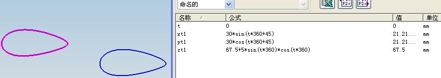

下面是一个两条曲线的实例,楼主可以试试。
+ B' c* F1 [# C% }, c
' B( D* u. {: m8 Mt=02 P- N5 v& R% K" X& |& t+ E) |
xt=42*sin(t*360+45)6 s; M* T% ?. s% t; X0 _
yt=42*cos(t*360+45)' O4 k2 P* P7 v, K( P
zt=67.5+5*sin(t*360)*cos(t*360)
3 t& n- P" J1 C3 s$ f( n* M+ axt1=30*sin(t*360+45), g( E6 X* r- Y4 n6 M6 V
yt1=30*cos(t*360+45)
" W4 p* e! y4 l$ L% @; v3 Y* qzt1=67.5+5*sin(t*360)*cos(t*360)6 O8 H" ?. Y; Y& i! B
( l/ [/ i( k, F做第二条曲线时,在定义X、Y、Z 时,用xt1、yt1、zt1 。

还得劳驾各位老师,按照以上我做了一遍,还是当一个参数变,另一个跟着变;两个不能相互独立修改参数?最好贴个图让我看到不同的表达式对应的不同图形才好,再次感谢各位!
发表于 2009-6-2 09:40:52 | 显示全部楼层 来自: 中国浙江宁波
现在工具---表达式里 编辑公式定义  t  xt    yt   zt   然后直接调用F(x)就可以了
