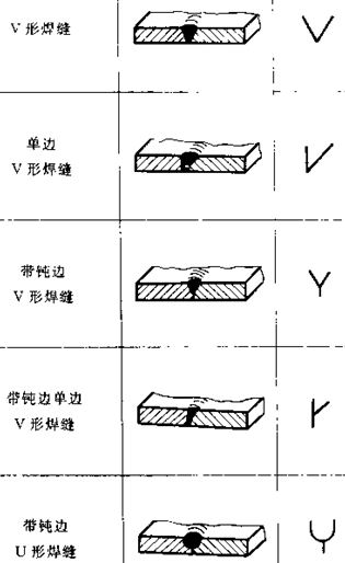

有焊接资料吗论坛里?# X3 I) w- v  _3 f
能不能着重介绍一下脉冲成型焊接的特点及使用条件?
' N6 R1 m& x) Z/ F# C还有V或U型焊口的制图标准?

发表于 2009-6-1 10:47:50 | 显示全部楼层 来自: 中国山西太原
1  论坛中关于焊接的资料很多:2 f' i  _) Y8 S* v; S3 x$ Y8 y  q
    《焊接手册》(第2版全套3卷) [PDF+书签] http://www.3dportal.cn/discuz/images/attachicons/common.gif
( e, E7 B. W9 _' a! W" h% B     实用焊接手册 [PDF+书签] http://www.3dportal.cn/discuz/images/attachicons/common.gif " b* ^1 B2 M' i5 y! _
2  制图标准中V形及U形坡口画法及标注符号见下图。
' d  N/ \0 b: ~. ?; @! z3  几本焊接手册中焊接方法分类中没有脉冲成型焊,不知属于哪个类型的焊接。
发表于 2009-6-1 20:04:02 | 显示全部楼层 来自: 中国河北保定
脉冲成型焊接一般在MAG和MIG焊接方法中提到,主要是飞溅小,焊缝成型好。
