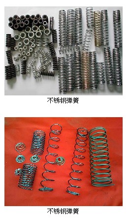

我国的不锈钢弹簧钢的牌号是什么?2 w9 C6 S( Y4 x# ?
  301 与304 是否是不锈钢弹簧钢?

一般常用作制造弹簧的不锈钢牌号有:1Cr17Ni7、0Cr19Ni9、2Cr13、3Cr13、0Cr17Ni7Al等等,加工方式为冷轧、冷拉等不同的工艺。

经查证:0 W0 ^) @; I1 n# _  q! E: `5 ~' n
1Cr17Ni7 0Cr19Ni9  其实就分别是301 与304;' x5 Q! i4 k( y) K1 Z4 Y( |
不锈钢弹簧钢分为弹簧钢丝与弹簧钢带(或称弹簧钢板)! F% A  l* \8 b7 N
试验过弹簧钢带的弹性,非常弱。

弹簧钢是钢的使用类型,有一些不锈钢可以作为弹簧钢使用, ?( r7 S! V' Q. Z* l7 z+ P
有301,302,304,316等。% U; {% ]+ a, i
不锈钢的弹簧垫圈304的多。
