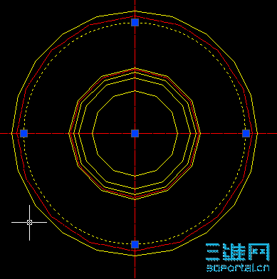

本来画的一个圆,半径可能有点大,画出来确实是个圆,但是经过放大缩小,或者保存关闭后,再打开就变成正多边形了,如果把象限点双击,就改回来了。
, c' l( k' k% C1 c# V  J7 d% {1 X我想这是设置的问题,请问在哪设置的?

调整一下图形的分辨率+ D  E7 T  K) m* C- E
命令:viewres            将数值输大一点就行了

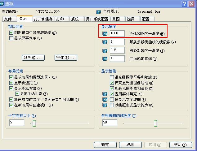

这是显示精度的问题,设置方法:工具——选项——显示,然后将“圆弧和圆的平滑度”左边框内的数字变大,变得越大,显示的圆就越圆

这个问题论坛里讨论过N趟了,那是CAD为了节省系统资源,尤其是显存资源而设置的,并非是圆变成了多边形,楼主看着不舒服可用regen命令把图形重生成一下就可以了,不过下次打开该图形时还会这样,要彻底解决这个问题,可点工具(菜单)→选项,在显示标签下把显示精度修改为更大的值,默认值是1000,见下图。不建议这么做。
