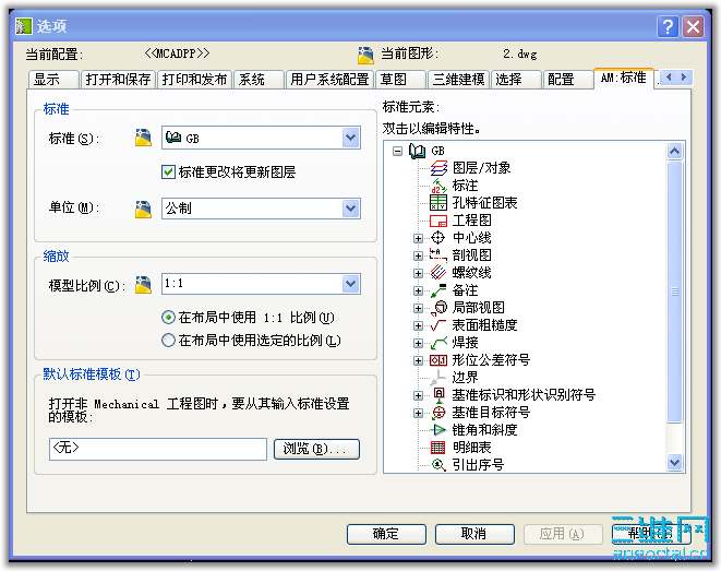

 楼主| 发表于 2009-6-1 17:17:27 | 显示全部楼层 来自: 中国陕西西安
回复 2# rongjian 的帖子
谢谢你的回答* L8 Y! P5 F9 }* H
我用的是MDT2007版5 j/ A% x: ~& N" U
其中的设置如下图所示
7 K+ \/ k- _# T5 p没办法设置啊?

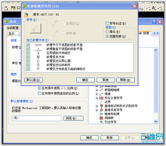

 楼主| 发表于 2009-6-1 17:26:07 | 显示全部楼层 来自: 中国陕西西安
回复 2# rongjian 的帖子
如上图所示
/ v% p$ }5 G; Z右键点击有“特性”和“默认值”两个选项
* P6 m% j& \* _: s进入特性后如第二张图所示,好像没有什么设置可以编辑
# o2 T! d! H5 e; x- f8 E敬听佳音

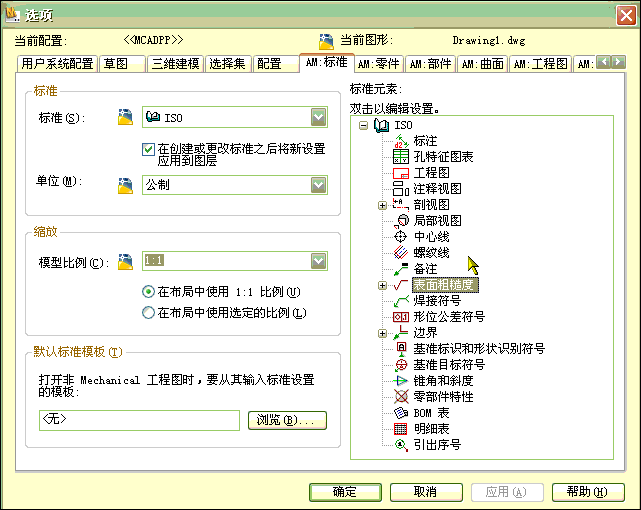

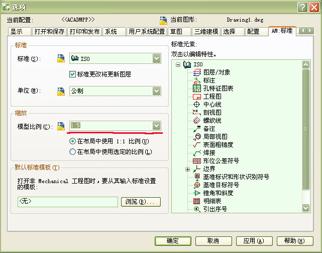

发表于 2009-6-2 09:53:03 | 显示全部楼层 来自: 中国江苏无锡
MDT2007也是在“选项”里的“AM:标准”页面里进行设置,但不能分别针对单个标准元素进行设置。但得注意:此处的比例只对设置以后的操作起作用,对以前标注的符号不起作用(即已标注了一个1:1的符号,在重新设置为1:2后已标注好的符号不会自动变为1:2,也就是在同一图形里可以有多种比例的符号存在)。

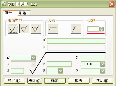

对于没有附着在对象上的表面粗糙度符号还可以在标注时选择比例,设置如下图所示:
/ |3 N, x% [, N8 z. m) e. ] MDT2007-1.jpg
