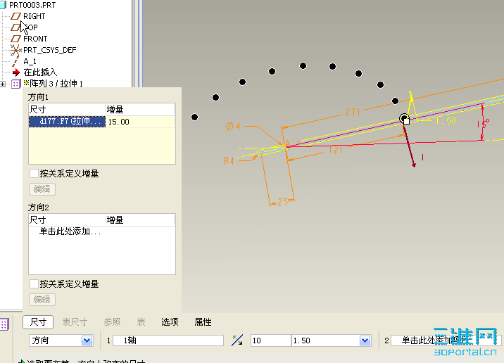

[已解决] 高手帮我看看这个陈列到底哪里弄错了?
发表于 2009-6-1 14:01:42 | 显示全部楼层 |阅读模式 来自: 中国江苏苏州

楼主想得到什么阵列结果?最好说明一下。& ?' J, \$ J, Z6 j5 p3 G4 t2 f

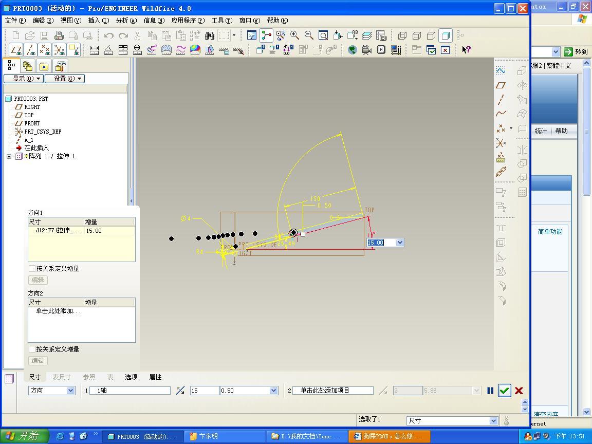

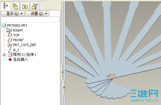

不是这样的,方向阵列10个,厚度0.5MM,方向1阵列,角度增量15,我就是弄不出来,老是错误
发表于 2009-6-1 14:53:05 | 显示全部楼层 来自: 中国四川成都

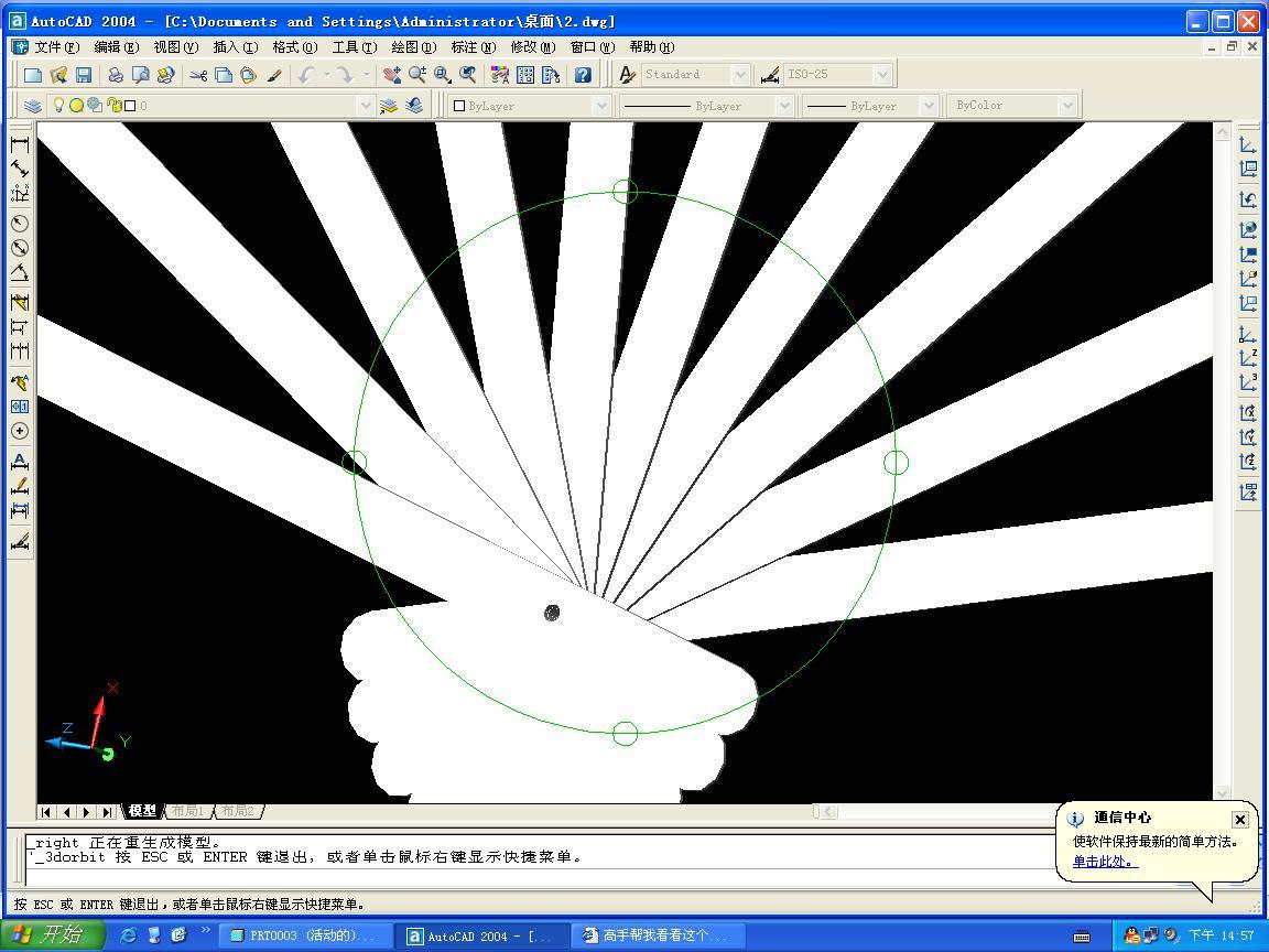

你要的最终效果最好勾个简图出来。
 楼主| 发表于 2009-6-1 14:57:50 | 显示全部楼层 来自: 中国江苏苏州
回复 5# skyworldlx 的帖子
看到了吗?就是这样子的

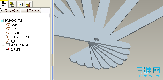

感觉你是想做纸扇的阵列
6 f8 \. {" I: |做了一下。。
zhishan.prt.rar
180.5 KB, 下载次数: 55

“厚度0.5MM”是指两个片的间隙吗?
' H7 ?& z* R- j7 F我做的那个是0.1的自己改吧不想重发了: m4 N; P, d# A( i9 |: W( @

这个阵列有两个方向一个是旋转方向,另一个是平移
% S) V3 A) N+ w( v3 d% q+ }& S
6 O4 [7 Y# E# @1 ]你提供的图只能看到是你没有做平移方向用的尺寸4 T) G0 Y) u( c
  ~! _8 v; V5 ?! E$ p9 H[ 本帖最后由 aplx 于 2009-6-2 08:43 编辑 ]

我用的是方向阵列,选轴A1,尺寸选角度增量15,为何就是不行呢,我拿别人的来按我这样阵列又可以呀, ;)

其实这样做也行啊! M4 P& C# q4 k; g
* p/ J5 r/ ?( J$ c
注意草绘
& I0 Z; T, l* b& k2 c% q. m* L# r  a( N* n' g# s4 D8 x
[ 本帖最后由 aplx 于 2009-6-2 10:14 编辑 ]
prt0003.prt.rar
160.29 KB, 下载次数: 147
