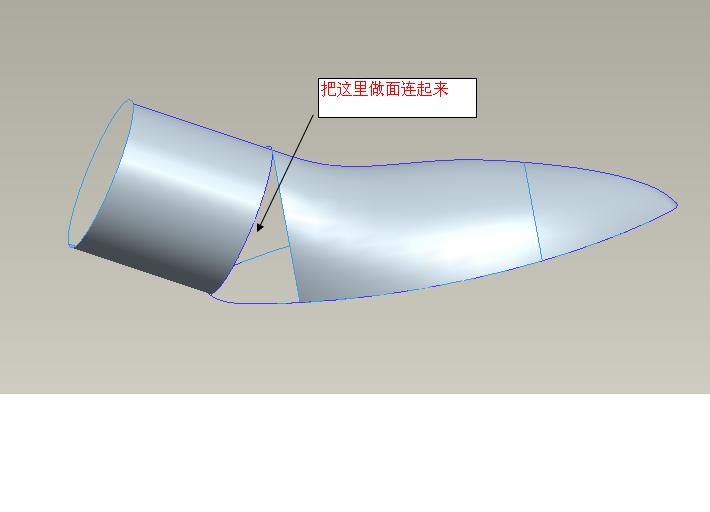

本人十足菜鸟,请高手指点

用邊界混合命令,選取現有的曲面邊,控制新生成的曲面與原先的面相切即可.

我的思路是边界混和。

用边界混合就可以了

先用边界把面作出来,如果面的质量不行,然后减切出四边面,再做一个面 :lol: , s+ o9 X: C/ M! \7 R  \% Q

我粗看了一下你的图片,这是一个比较基本的曲面连接,象类似这种问题,我的建议是用 交互式曲面(ISDX)来处理,效果会比用边界混合命令要好些。你可以先试试,有啥问题再提
