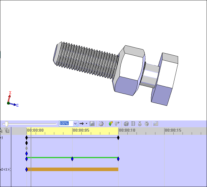

我在“动画”模式制作,请高手指教一下!!谢谢。
发表于 2009-6-2 20:04:09 | 显示全部楼层 来自: 中国北京
可以尝试给螺栓同时加轴向移动和转动。
发表于 2009-6-4 09:59:06 | 显示全部楼层 来自: 中国广东惠州
試做了一下螺釘動畫# S1 T5 U# X5 S7 H: r
  h9 A) L/ ?, s gogo.rar (720.3 KB, 下载次数: 37)
