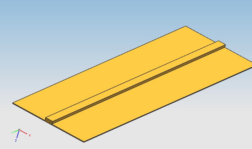

! H) O7 o; f9 I" t以前是直接在铜板上切割下来就行了,但是这样浪费很大!. B6 _3 A6 {# a& N1 |7 K
' ^6 U5 b6 q; \2 v: w: ?7 J8 w2 E现在想分2部分,中间的铜条 和 下面的铜板 进行焊接,不知道国内现在哪种热处理技术能很好将2者结合起来!
! x" U* M8 y. ^- ]8 S决不存在缝 孔等等不良因素,2者要很牢固结合!; _* [* t- S& J) r! I; Z, @! P
3 D+ m! P" U7 P; r请各位大侠指点下!!谢谢

直接把中间那个换成加强筋啊  看你要求的强度要求啊,要是低的话 直接AB胶都可以

一定是这个形状的啊,是汽车上用的一组垫片,我试过用模具来实现的,但是铜水在模具里面压力不足和表面张力不均匀,造成上面那个小铜条SECTION不是长方形了,而是带有弧度多边形了。
* U4 C" [9 L( {" @2 J% V
$ E" {( M4 I# W' i我的意思就是能经过一种热处理能把两者焊接的牢靠程度就好像在一块铜板上切割下来一样!

用低银磷铜焊,再稍加处理即可

比那个只是垫片而已,仅仅要求抗剪强度吧,要求不高啊,也建议胶水粘结
