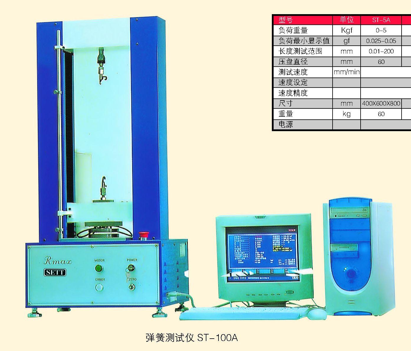

在使用弹簧测试机测试那种自由高度大而且弹簧外径又相对较小的弹簧时,弹簧总是会倾斜最后导致受力飞出去,请问:各位大侠有什么好的办法解决,或者通过做一个工装能解决的吗?急急急急急急急

原帖由 yjp0029 于 2009-6-1 15:58 发表 http://www.3dportal.cn/discuz/images/common/back.gif
3 b2 N7 F7 s4 b  b在使用弹簧测试机测试那种自由高度大而且弹簧外径又相对较小的弹簧时,弹簧总是会倾斜最后导致受力飞出去,请问:各位大侠有什么好的办法解决,或者通过做一个工装能解决的吗?急急急急急急急
8 y0 @* b( @; K1、一个适应弹簧内径的导杆(表面要1.6或更高),长度是弹簧自由长度的1.5倍,一端带螺纹。注:可以做成各种规格的(螺纹要一致)
/ V3 }' s& p/ A: r/ {2、座为圆形或方形,中心处带螺纹孔,与导杆一致。3 w: d  N6 l0 M  C
3、压管以弹簧的压缩量稍长一些即可,内径比导杆大0.1左右,内壁要光滑,压管的两端面要与管轴线垂直。注:可以做成各种规格的(与导管相适应)
