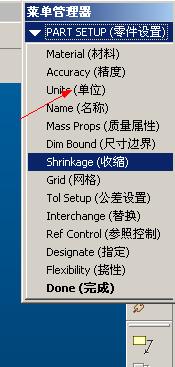

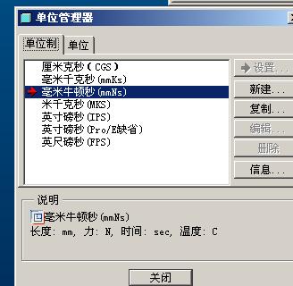

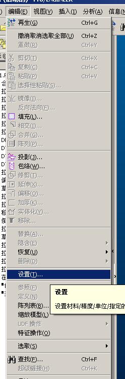

可以的
. O- ~' `( F; t: U0 E. q/ l4 v8 L编辑---设置----单位就OK

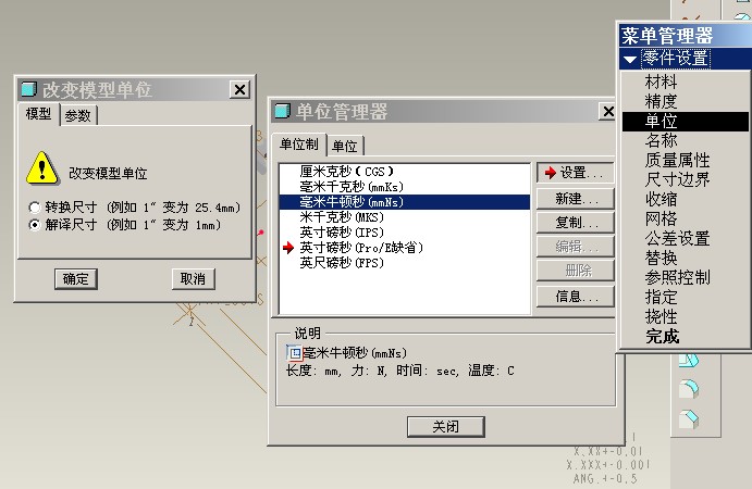

看清楚是用转换还是解释 否则要出问题!!!!!!!!!!!!!
发表于 2009-6-3 12:43:38 | 显示全部楼层 来自: 中国浙江宁波
回复 5# yhf841102 的帖子
楼主的应该是解译尺寸,即1“变为1mm。

发表于 2009-6-4 18:14:44 | 显示全部楼层 来自: 中国安徽合肥
解译尺寸1 n; u# G* D; t  B
